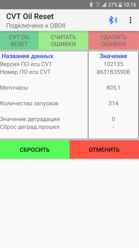

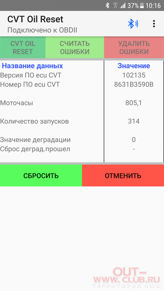

Re: Кто нибудь подключал ELM327 ?
А вот документальных подтверждений я не нашел. |
@Alxn, а где они у Вас отображаются?
Высшая передаточная окружность варика (она же минимальная по радиусу) обычно быстрее страдает... |
Добавлено через 1 минуту Как я понимаю, 5+ - это и есть номер виртуальной передачи. Непонятно, правда, почему с плюсом. |
