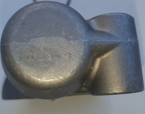

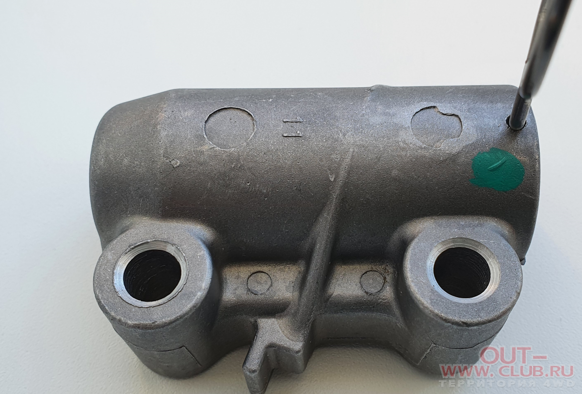

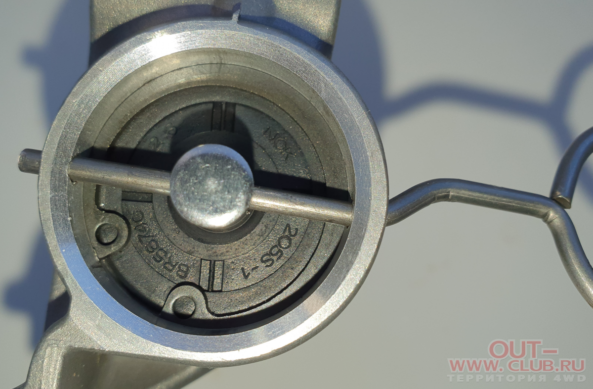

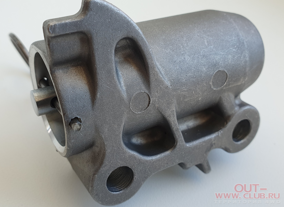

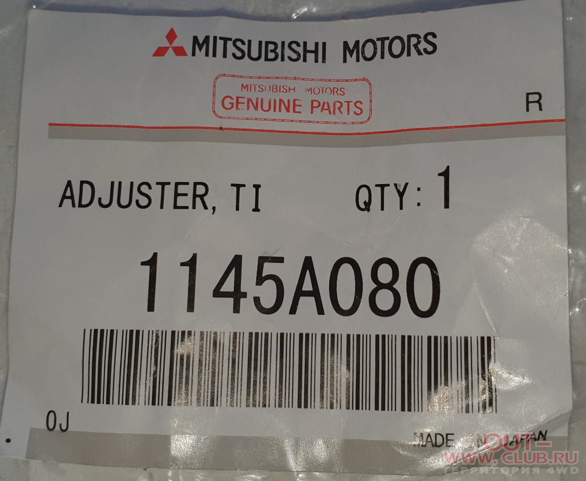

Доброго всем времени суток. Ребята купил натяжитель ремня 1145A080, теперь гадаю оригинал или подтелка, подскажите знающие люди ?
https://out-club.ru/board/imagehosti...6b21fdd4f4.pnghttps://out-club.ru/board/imagehosti...0e1f68c045.pnghttps://out-club.ru/board/imagehosti...db364453d4.pnghttps://out-club.ru/board/imagehosti...21d50d8a19.pnghttps://out-club.ru/board/imagehosti...f408e7751e.png

1145A080,
Оригинал.:hat:

Почему так считаете?
1. - правильная этикетка
2. - правильный сальник NOK и правильная стопорная шайба
3. - обработка штока
4. - обработка шва на "донышке" и клеймение
5. - чека правильно гнутая и нормального диаметра
--- не нравится только отверстия под крепление, словно натяжитель использовали---
---цветная точка... ну как бы сложно тона определить по фотографии, и явно тут, что не кардинальное отличие в цвете---
PS Видел 100 лет тому назад, на заграничном (европа, поляки или немцы) сайте рассказ, про покупку восстановленного натяжителя. Чинят в заводских условиях.

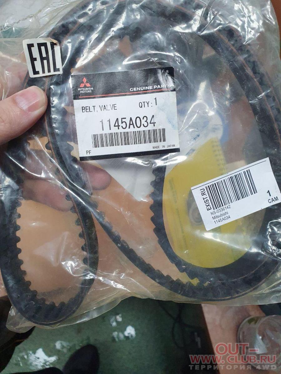

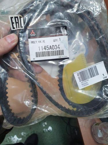

Всем привет! вес ремня 167 грамм, не оригинал? Вернул продавцу тут же,приняли с обидой, что больше заказывать и искать больше не будут...Магазин если что exist.ru
https://out-club.ru/board/imagehosti...be7e5f6587.jpg

надо было еще надписи на ремне сфоткать. видел, что в экзисте есть подозрительно дешевые ремни под кодом оригинала.

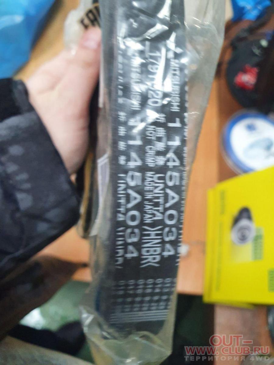

https://out-club.ru/board/imagehosti...426881a9bc.jpg
одна не очень удачная фотка. стоил ремень 3к.
Смущает вес и черная этикетка. Еще в одном магазине по запчастям Митсубиши продавцы сказали если на этикетку навести камерой телефона, на букве "О" Mitsubishi Motors появляются зубчики как на ремне ГРМ, типа защита от подделок, я сам это видел, но ремень у них уже стоит 6к!
На черной этикетке этого не было, и на некоторых запчастях на букве "О" уже видно зубья.
Где можно увидеть информацию, что ремень весит именно 120 граммов?

инфы навалом в инете, например, https://www.drive2.ru/l/525566284272763296/
на гараже лежит старый грм оригинал (первый с нового авто) не выкидывал и натяжитель оригинал старый там же лежит. когда дойду до гаража, взвешу.
