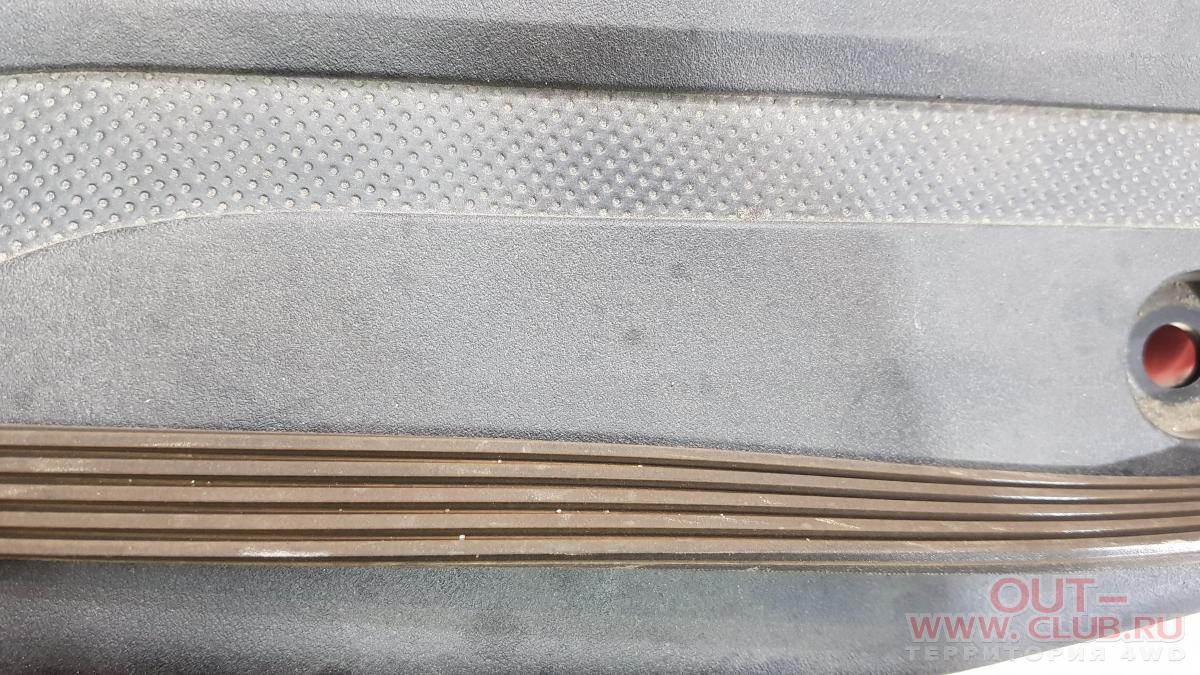

бабушка Бэтмен 05.04.2019 08:42
Re: Свист при старте холодного двигателя Pajero Sport-3 дизель 2.4
Был свист.
Видос запилить не могу, нужно через тубу заливать, видимо.
Поэтому фото снятого ремня и поменянного по гарантии.
Долго крутил, изучал, обнаружил мелкие вкрапления, песчинки, по виду напоминающие мелкий песок. Со стороны ролика отполированные до блеска, значит они там давно:biggrin:
Кстати, ремень по ощущениям напоминает пластик, во всяком случае я бы так это описал. Жёсткий

oleg002 05.04.2019 10:18
Сообщение от бабушка Бэтмен (Сообщение 2785597)
Был свист.
https://out-club.ru/board/imagehosti...9130a965ff.jpg
А разве ремни попадают под гарантию?получается это как бы уже масштабный косяк у многих свист происходит
бабушка Бэтмен 05.04.2019 14:09
Сообщение от oleg002 (Сообщение 2785632)
Приёмщик, когда консилиум собрали с инженером по гарантии, очень неаккуратно фразу уронил, что это отзывная кампания.
На вопрос почему не уведомляют, начал что-то бубнить не членораздельное:fp: понял что если не обращаются и слава Богу.
Поэтому и говорю, не тушуйтесь, заявляйте всё по максимуму, свисты, сверчки, толчки и прочее.
