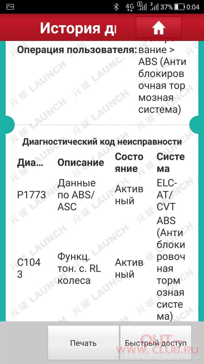

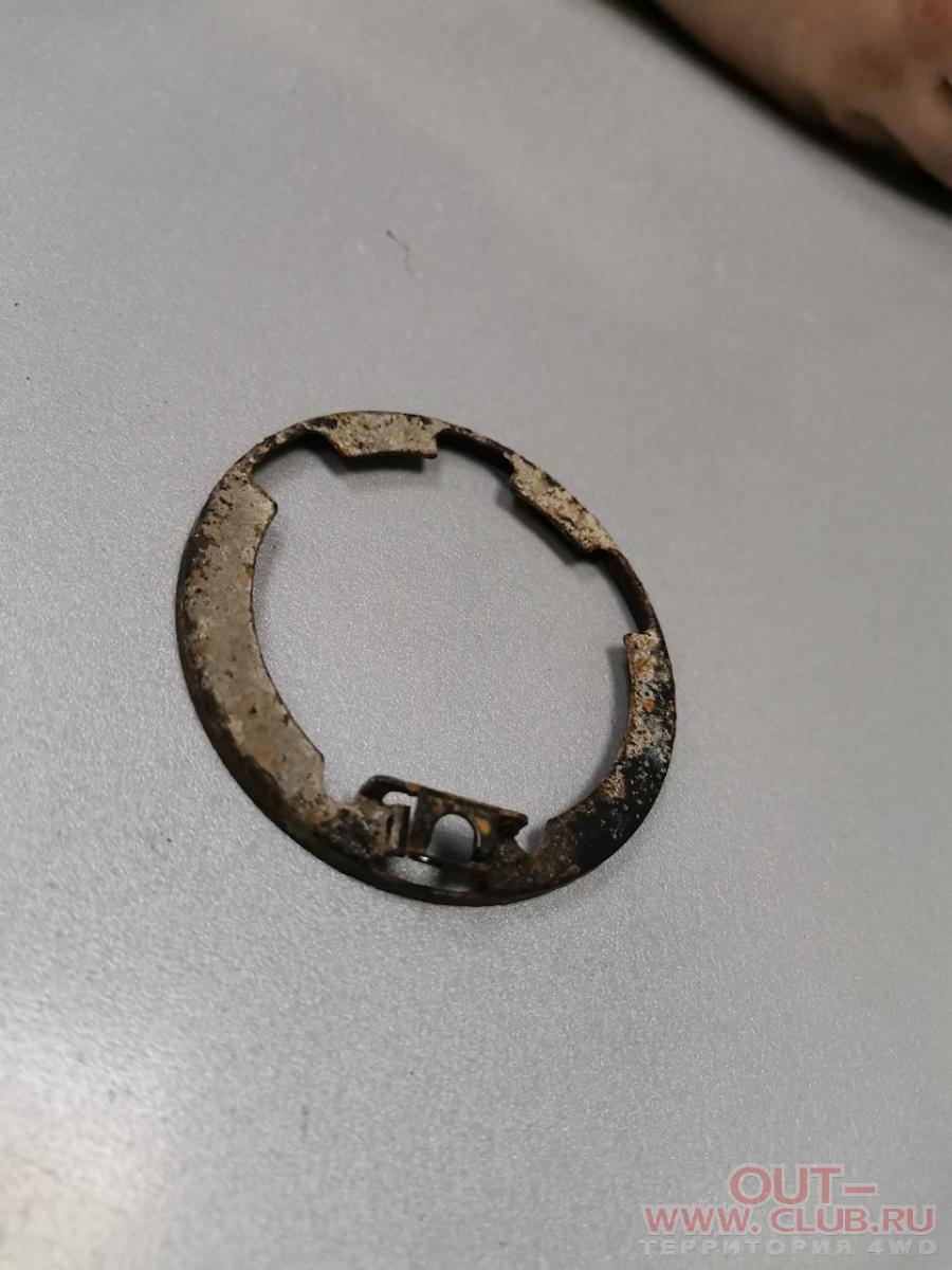

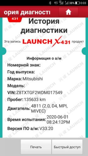

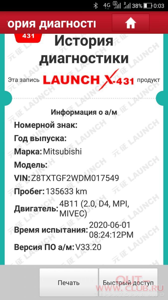

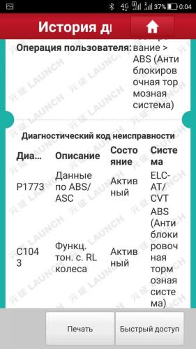

Андрей Мурманск 03.06.2020 00:39
Re: Неисправность системы ABS, ASC, 4WD
Здравствуйте Комрады. Тоже хочу поделиться своим опытом.
Пол года назад поменял правую заднюю ступицу ставил не оригинал STARKE, 159817 цена 3к с копейками из проблем задолбался запихивать датчик АБС.Через пару месяцев загудела левая сторона. Заказал такую-же 4 дня назад только поменял (дабы собрался в отпуск на авто_ по месту не напрягала не люфтила).Поменял заранее перед установкой разогнул чутка усики примерил датчик чтобы не мудохаться(опыт прошлого раза полтора часа запихивания) ну и смазал посадочное место ГРАФИТКОЙ !!!Поменял за минут 40 в гараже. Пару дней катался всё ок проблем нету Записался на комплексную мойку авто.Машинку помыли наполировали и тд и тп Выезжаю с мойки ииии АБС замигала Появилась гирлянда из лампочек и прочего вытекающего бреда https://cloud.mail.ru/public/Kvxj/4xwnKhuJK при диагностике открывал все 4 колеса поток данных. Скорость у всех была одинаковая только задний левый переодически валилсяв 0км. Ошибка C1043 - Отклонения в периодическом сигнале датчика скорости заднего левого колеса.
Сегодня опять заехал в гараж Снял ступицу и увидел тонкий слой графитки на ленте подшипника сам датчик был чистый даже следов не было.Всё вымыл поставил обратно и Ошибок не стало. Полет нормальный.
