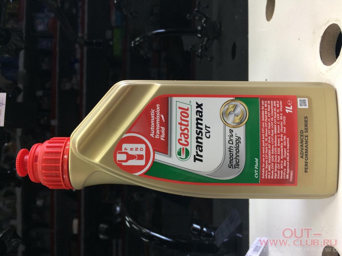

Добрый день. Скоро буду делать замену масла в CVT. Пробег 90000км. Это будет 3-я замена. Меняю каждые 30000 с заменой фильтров. Сейчас влит ликви моли 1400. Хочу влить кастрол CVT (по тому, что он у меня просто есть 10л.). Кто пробовал кастрол? Подружат ли остатки ликви с кастролом? Кто что думает?
Добавлено через 13 минут
Речь идёт вот об этом кастролеhttps://out-club.ru/board/imagehosti...7267f9fd90.jpg
AleXyS 25.09.2017 15:53
Re: Масло (жижа) для вариатора
@Maxomus, если есть 10 литров - лейте. А так "универсальное" масло, и J1, и J4, и NS всех "цифер" и мастей заменяет. Для себя решил остановиться на RAVENOL CVTF NS3/J4. Цена адекватная и не предлагается в качестве замены всего и вся.
