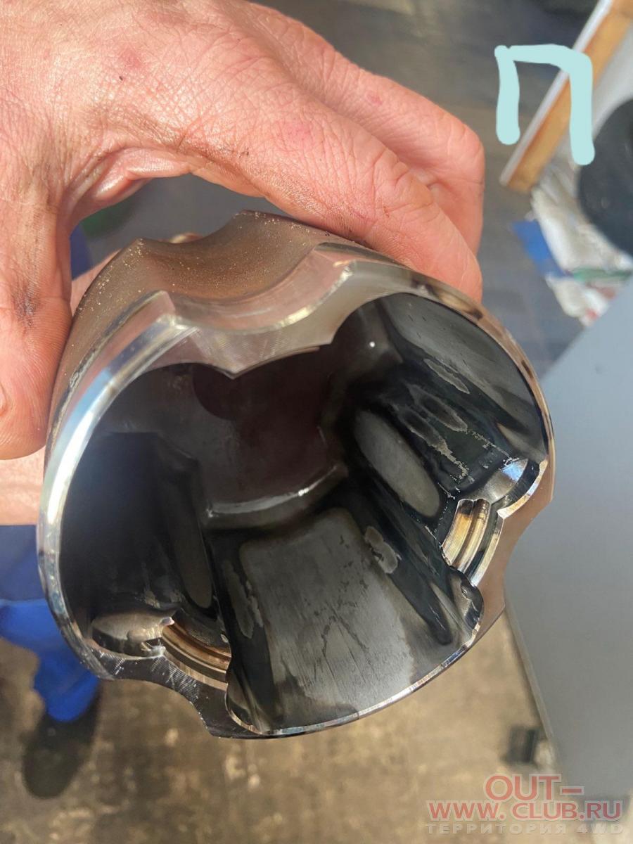

Всем привет! Просто за е вибрация
От 20 и до 140 дальше нереально(
На подьемнике снимал кардан: биение да так что движок скачет как мяч
Снял передние колеса: бьёт
По очереди снимал и ставил по одному приводу: бьёт!
Когда движок без приводов биение нет!!!
Лифтов в приводах нет, выработка во внутренних стаканах минимальна и определяется только визуально на сто сказали что это норм и что такая выработка может и на 50 т км появится, у меня 115
Куда копать даже и незнаю, может диф или роздатка ?
https://out-club.ru/board/imagehosti...42176780b1.jpg
