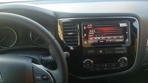

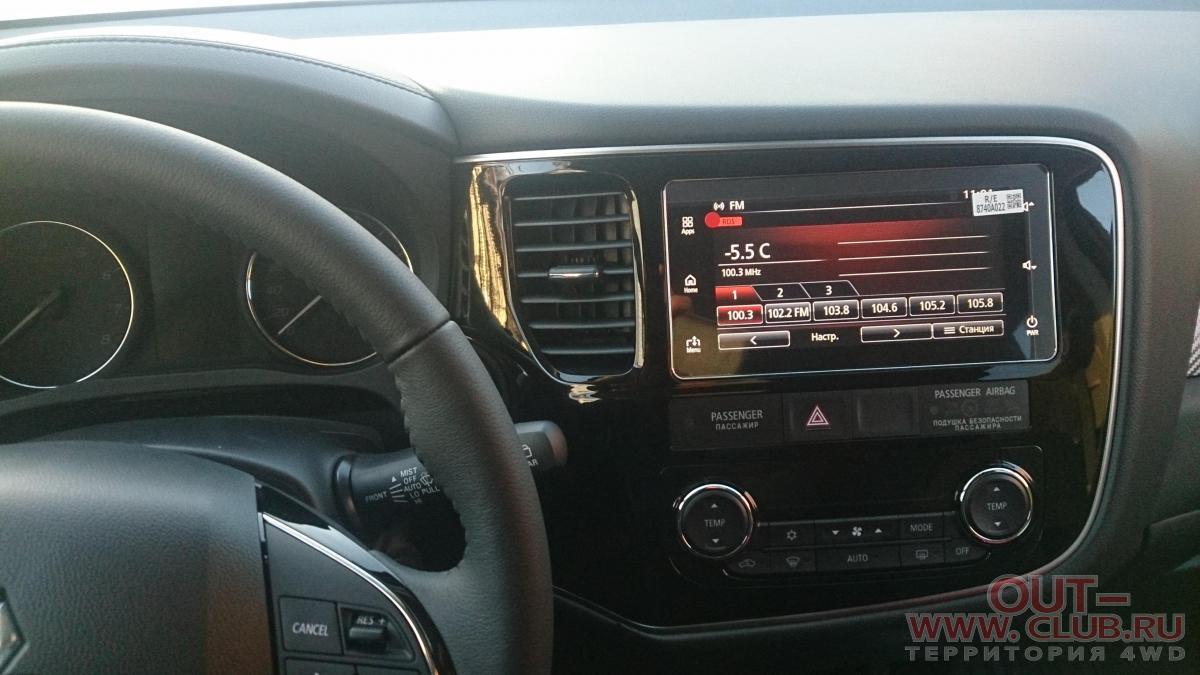

Народ подскажите чем отличается вот эта вот перделка от той что с крутилками, чет я не понимаю ни чеhttps://out-club.ru/board/imagehosti...e6cfa33406.jpg

В этой все встороено, блютус и кан но нету своей навигации только с тел.
