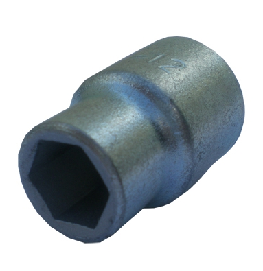

Отчёт по замене задних амортизаторов.
Предыстория, менял как-то задние пружины и что-бы открутить левую опору пришлось снимать обшивку багажника. Это очень долго... мягко говоря.
И вот подумав вдруг кто-то умудрился открутить гайки не разбирая левую обшивку багажника. Нашёл на просторах видео, которое теперь в шапке этой темы.
НО к этому видео добавлю свои комментарии, нюансы о которых там умалчивается и не совсем так просто (как на видео) как на самом деле.
1. Что-бы отстегнуть разъёмы (на видео они уже сняты) необходимо использовать специальную металлическую "вилку" для снятия "пистонов". Я смог только используя её, отвёртками и пластиковыми "лопатками" не получилось, из за ограниченного пространства. "Усики" фиксатора разъёма находятся с внутренней стороны и добраться к ним, что-бы их сжать ни как не получилось, поэтому по варварски этой "вилкой".
2. Что-бы открутить те самые гайки нужна головка на 14 прямая, типа такой:
Если пользоваться такой с "юбкой":
то будет цепляться (юбкой) в ограниченном пространстве и постоянно слетать с удлинителя.
Когда стал собирать обратно, то столкнулся со следующей проблемой.
Тем удлинителем которым откручивал гайки не смог наживить их на шпильки опоры, так как гайка одевалась под другим углом и вставала на перекос резьбе.
Решил эту проблему при помощи удлинителя у которого квадратный наконечник под головку имеет полусферу, головка на нём "плавающая". Примерно как на картинке:
Большая картинка.
Но всё это гороздо проще и быстрей чем разбирать всю левую обшивку багажника.
