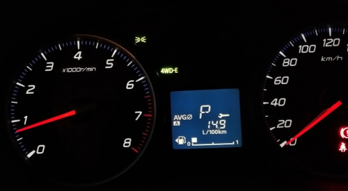

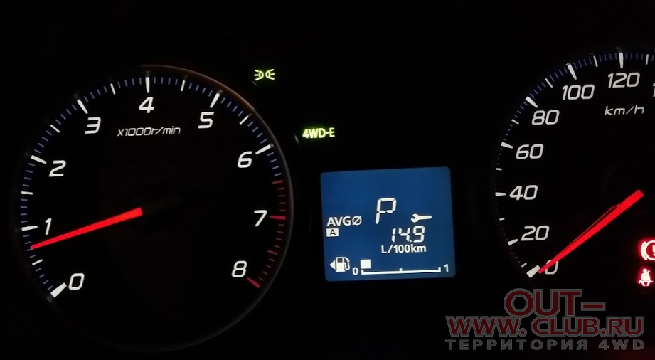

Парни куда задать вопрос?
Интересует собственно AVG - и почему перечеркнуто?
s-wave 22.08.2017 22:10
Re: Вся информация о новом Outlander 2013 модельного года (третье поколение)
AVG - это значит средний расход, сокращение от AVeraGe.
zhaleksey 23.08.2017 10:26
Сообщение от s-wave (Сообщение 2602505)
Спасибо, это я знаю, либо внимание не обращал, почему рядом с AVG значок перечеркнутый?
s-wave 23.08.2017 12:54
Да он там всю жизнь такой. Даже в инструкции.
