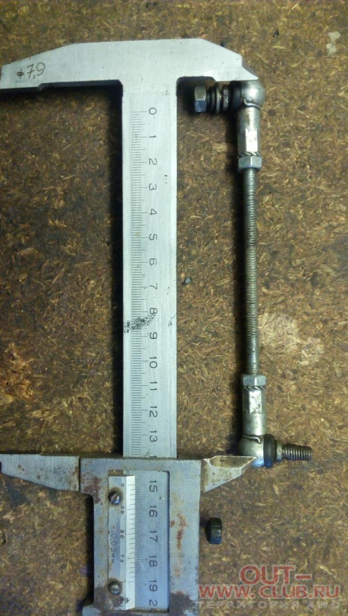

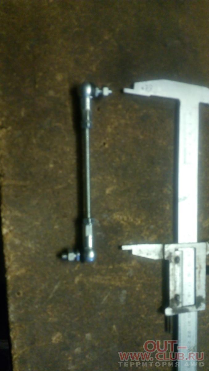

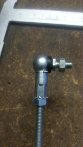

https://out-club.ru/board/imagehosti...24e0aea743.jpg
https://out-club.ru/board/imagehosti...76fdbc8b69.jpghttps://out-club.ru/board/imagehosti...e080cbfbdf.jpghttps://out-club.ru/board/imagehosti...16b05b03e0.jpg
Мой колхоз

Слепые фото, размеры не видны.
Добавлено через 49 секунд
Из чего сделаны то же непонятно. Что взято за основу?

Шпилька, гайка и шаровые шарниры. Чего не видно то? Размеры можно измерить на оригинале или порыскать в этой же теме.

Смысл прикладывать мерительный инструмент, если нужно рыскать в теме? Для красоты штанген приложен? Шаровые шарниры на фото какие применены? То и не видно! По существу есть что написать?

Прошу прощения за фото!
Действительно коряво получилось.
Наконечники - Sampa, шпилька 6', (сумма 8 $)расстояние сделал 130 мм, т.к установлены усиленные пружины.

надолго не хватит, ибо шарнир не закрыт пыльником

Пыльники есть!
