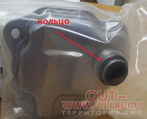

Приветствую. Во время чистки фильтра было про..утеряно уплотнительное кольцо, нашел подходящее кольцо, установил, фильтр должен плотно сидеть?
После замены масла во время проверки на холодном вариаторе, уровень выше Н, на горячий - не доходит до отметки С.
Какие есть варианты? Фото с инета
https://out-club.ru/board/imagehosti...92c82e8dc8.jpg

Re: Самостоятельная замена жидкости в CVT
кольцо установили маслостойкое?
Да.
После проката в течении часа по городу уровень показывает половину на Н, на холодную также выше метки Н.
На горячую на щупе пузырьки есть.
Думаю всё-таки поменять кольцо, подобрал примерно по размеру.
2824А005

Сообщение от Sniperqq2 (Сообщение 2676957)
Да.
пузырьки на щупе, это вспенивание масла, это не хорошо, возможно что кольцо меньше и идет подсос воздуха насосом, меняйте кольцо пока не угробили вариатор.
Вчера поменял, нашел родное кольцо, визуально родное оказалось чуть больше, пузырьки пропали.
Уровень также показывает - на холодную выше Н, на горячую - середина Н.
Основной показатель уровня масла на горячую? Холодный - информативный?
Может забить на уровень холодного?
Вариатор ведет себя нормально - нет рывков, пинков. Течи нет.
После сотни км масло потемнело, видимо нужно еще раз поменять?
vova18 03.04.2018 06:47
главный показатель уровня - на горячую, варик должен быть прогрет до минимум 60 градусов, уровень должен быть между отметками H, но лучше по верхней метке или на пару мм. выше.
