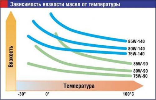

Сообщение от koreny (Сообщение 3092004)
И чем 75W-90 будет лучше себя чувствовать в морозы?
Может этим? ;)
https://out-club.ru/board/imagehosti...fa6ca5b1ee.jpg[/url]
vvld 10.06.2022 10:53
Re: Смазка в дифференциалы
Хотя конечно же много зависит от конкретных масел и их состава.
