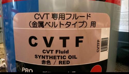

Купил идемитсу масло. Местный кулибин предлагал свое. Profix Japan url="https://out-club.ru/board/imagehosting/2023/08/02/d1bbf42b53.jpg"]https://out-club.ru/board/imagehosti...d1bbf42b53.jpg[/url]
