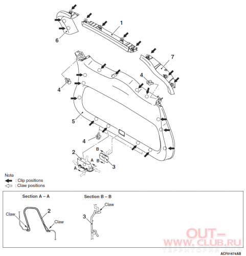

Shee-Lin 05.11.2020 16:40
Re: Установка омывателя задней камеры Pajero Sport
Обшивка снимается легко. Там всё на пистонах. Нужно только снять ручку и 2 пистона на нижней кромке. Потом накладки на стойках (слева и справа от стекла). Дальше просто стянуть обшивку. Первый раз туго пойдёт. Потом легче.
Sergl 05.11.2020 22:02
Сообщение от Shee-Lin (Сообщение 2949099)
После того как сняты серые накладки на стойках, нужно под ними снять два пистона, как снизу на черной накладке, рядом с ручкой. А потом сдернуть эту большую черную накладку (если дверь открыта, и находится сверху) то сдергиваем накладку вниз.
Первый раз долго не мог понять как снять, потом все снимается в течение минуты.

Shee-Lin 09.11.2020 14:57
Сообщение от Sergl (Сообщение 2949172)
Что-то не помню у себя таких пистонов...
Skydrol 09.11.2020 16:14
https://out-club.ru/board/imagehosti...58eb78092d.png
Про пистоны за номером 4 идет речь.
