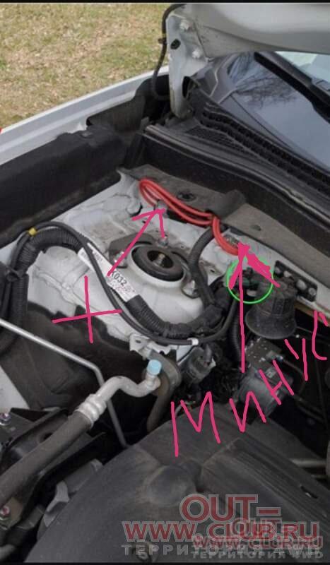

Добрый вечер. Подскажите пожалуйста обогрев лобового стекла работает только со стороны водителя, пассажирская сторона не отогревается, что может быть,м.б. кто сталкивался? Реле менял местами изменений нет. Машина 2018 года.

Сообщение от 382 (Сообщение 3060880)
Проверьте приходи ли плюс на правую сторону стекла. Под капотом в верхнем углу слева два красных(розовых) толстых провода и черный разьем. Разьедените разем и проверьте контролькой при включеном обогреве. Если оба плюса есть, не соеденяя разьем, проверть есть ли соединение с массой нитей стекла. Для этого переведите тестер в положение измерения сопротивления и замерьте наличие сопротивления на паре плюсовых контактов уходящик к стеклу. Важно не перепутайте! с плюсовыми контактами приходящими от реле!
Далее если сопротивление есть (там десятки ом) значит обрыв гдето на стекле, возможно в месте крепления плюсового контакта пассажирской половины или нет контакта с массой.
Если одного из приходящего от реле плюса нет, проверьте предохранитель правой половины стекла, если он исправен проверьте есть ли питание 12в на контактах 1, 3 на реле правой половины при включеной кнопке обогрева.
Вассилич 19.01.2022 22:46
Re: Обогрев лобового стекла на Ауте 3 как срабатывает?
Картинка для наглядности пара с разьемом это плюс уходит к стеклу, пара на корпус болтом это приходят минусы со стекла (на зеленый кружок не обращайте внимание)

382 19.01.2022 23:07
Сообщение от Вассилич (Сообщение 3061771)
https://out-club.ru/board/imagehosti...0ea221293a.jpg
Буду разбираться. Спасибо.
