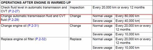

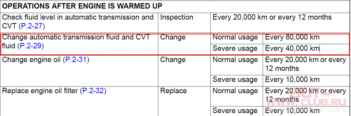

chundga 17.11.2021 11:28
Re: Замена масла в CVT
Сообщение от Jorik7420 (Сообщение 3045361)
В сервисной книжке интервал замены жидкости в вариаторе 75 ткм. Без всяких утяжелений.
Что-бы закончить споры..:)
В сервисной книжке есть, что при тяжёлых условиях замена в 45 000 км пробега. А при нормальных 75 000 км. В моей книжке было по старому, в нормальных 90 000 км, изменили в книжке на рестайле с 2014 года.
Вот информация из официального мануала:
https://out-club.ru/board/imagehosti...1aae5f436b.png
Перевод на русский:
Замена жидкости для автоматической трансмиссии и вариатора.
Тяжелое использование Каждые 40000 км
Ссылка
