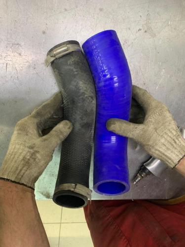

Вложений: 1
Заглянул сегодня под капот, тоже сопливит этот патрубок. Надо бы заменить.

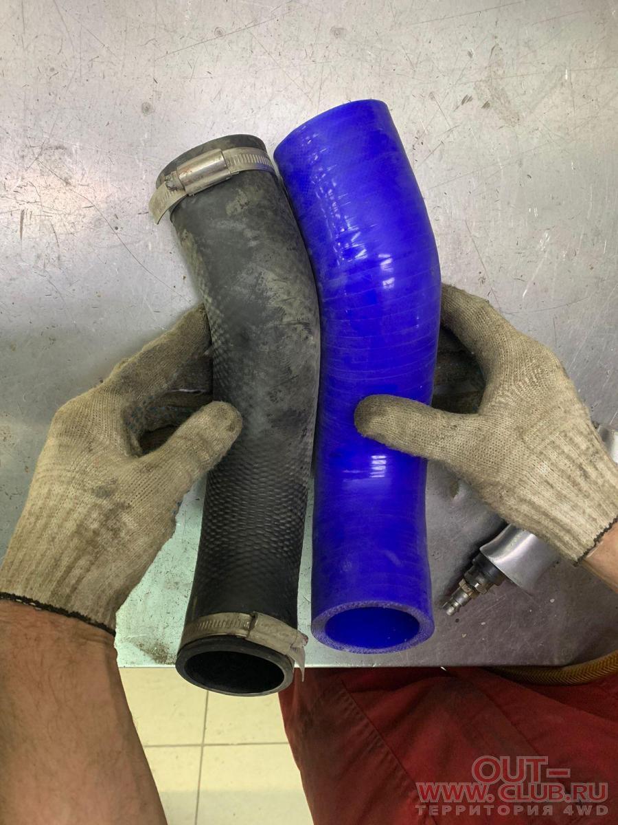

Вложений: 2
Поставил китайский с Али, пока нормально. Китайский длинней сентиметра на 3. Родной лопнул с краю, можно обрезать 1см. и тоже использовать.
