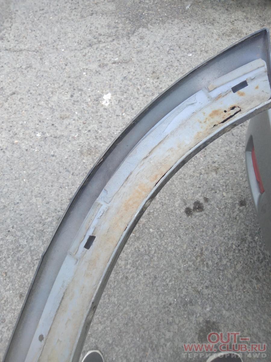

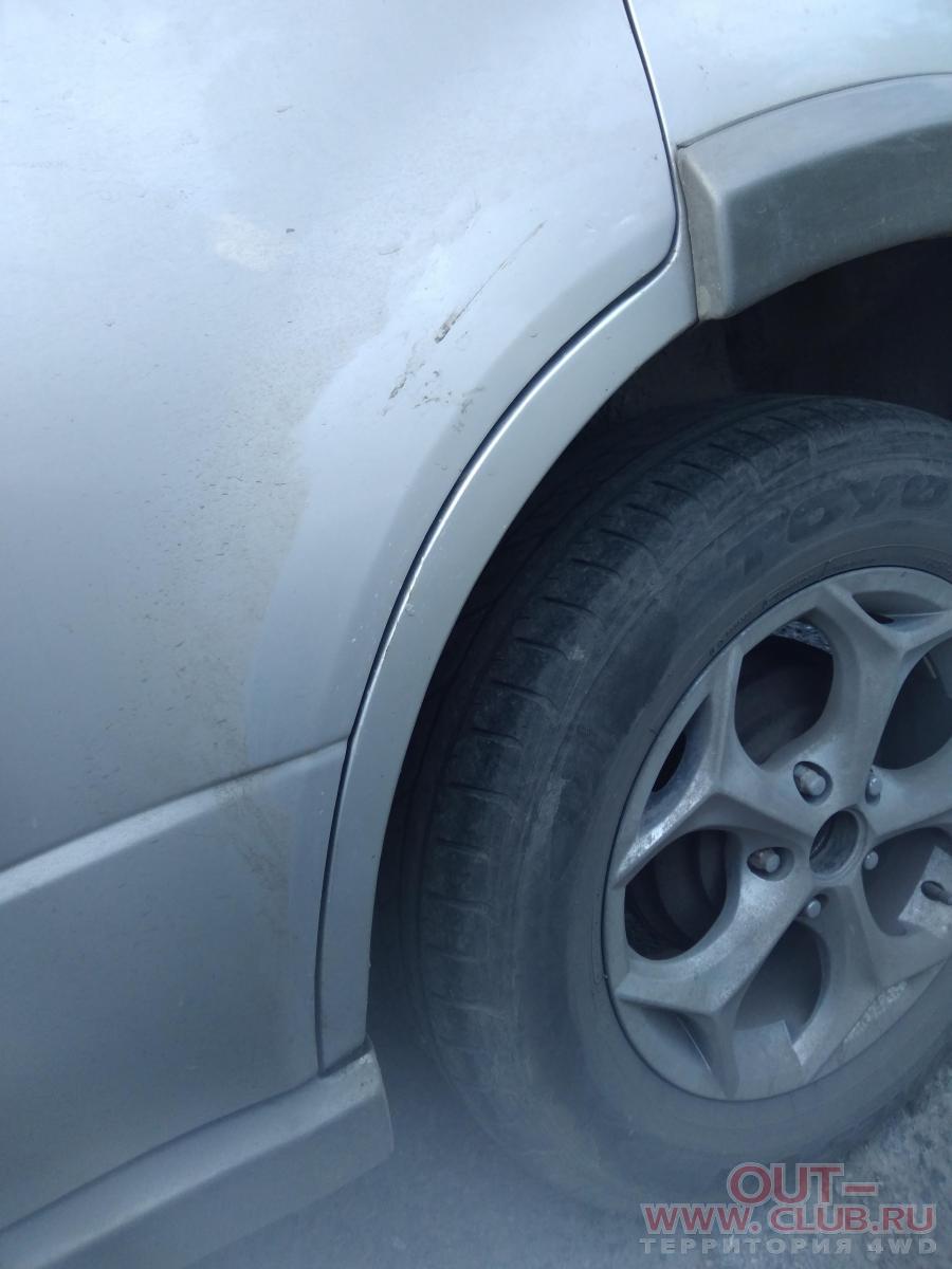

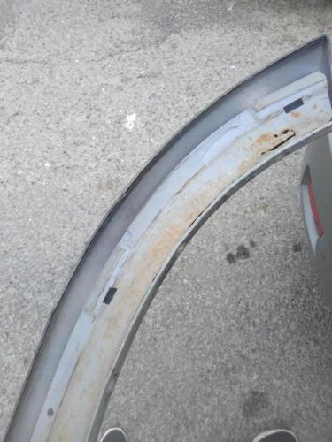

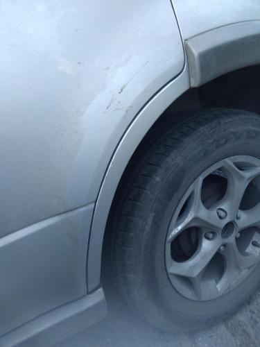

sega96777 14.07.2016 12:58
Re: Outlander. Как снять пластиковые расширители колесных арок
Вложений: 2
в общем что мыслю я:
спереди на крыле (рассматриваем любую одну сторону) два элемента-накладки. Короткая и длинная. Длинная думаю снимется с клипс просто оттягивая с любого края, медленно, аккуратно, одновременно можно тонкой отверткой помогать в месте где скотч. Короткая сидит на трех винтах, винты в свою очередь глухие и вкручены в закладные. К закладным думаю добираться снизу, только сняв подкрылок.
сзади на крыле тоже два элемента-накладки, также длинная и короткая. Длинные вот на фото, отодрал. Грязь присутствует. Короткая также на трех закладных.
остается накладной элемент на задней двери.
и накладка порога.
Если все снять, то получится убожество с дырками))), пардон, отверстиями под клипсы, и окошками 2х2см где-то под закладные. Также из неблагоприятных моментов - задняя дверь частично оголяется. Но для профилактики, а также желая все это дело сопоставить с установкой подкрылков и брызговиков, попробую.
