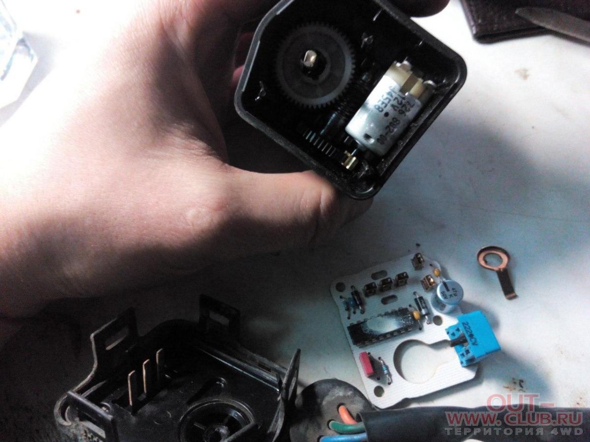

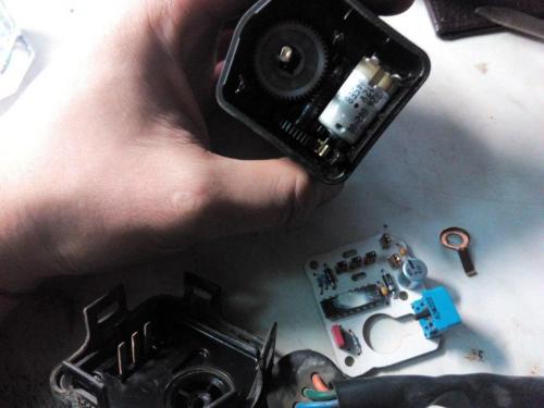

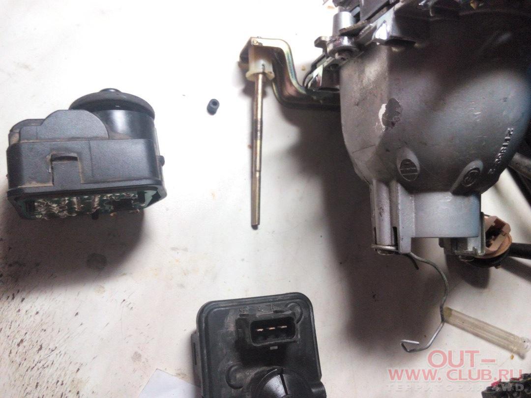

Артем1988 09.01.2018 14:32
Re: Outlander. Электрокорректор фар, ремонт и замена
разобрали сам корректор 007282211
https://out-club.ru/board/imagehosti...c09e7fb598.jpg
шток остается в корпусе
https://out-club.ru/board/imagehosti...6db80195b5.jpg
мотор проверяется просто плюс минус кинуть
еще меня посетила другая мысль глядя на все эти цены корректоров… я возьму провода… тонкую гафру. выкину эти платы к чертям. припаяю провода к моторчиками и на фишку что торчит из кожуха. через эти разьем пропущу свою проводку. в месте где стоит корректор фары сделаю свою коробочку из пластика с 2мя кнопками одна кнопка переключатель полярности другая он оф без фиксации. и будут они у меня ходить вверх в низ. а то оба бредят но я уже давно забил на это
просто евгений 09.01.2018 16:55
Сообщение от Артем1988 (Сообщение 2644999)
Вас посетила плохая мысль . Именно резистор переменный на плате управления , в паре с задающим резистором переключения в салоне ,служит ограничителем хода фар . В случае реализации Вашей идеи , придется ставить микрики , как концевые выключатели .
