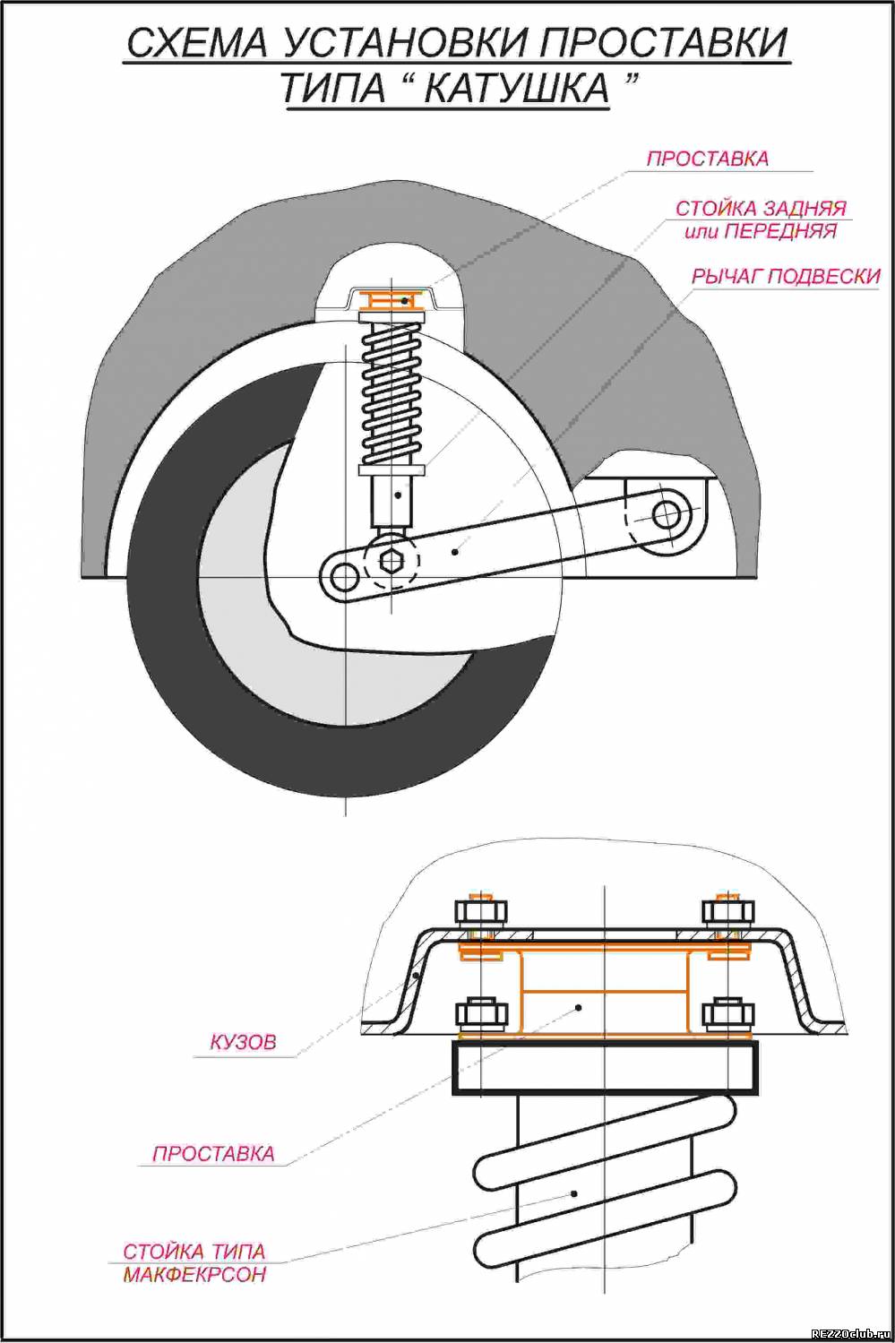

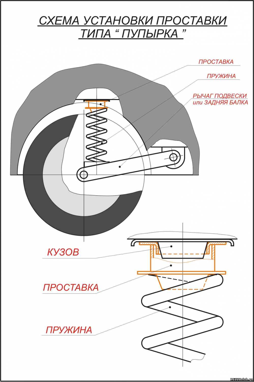

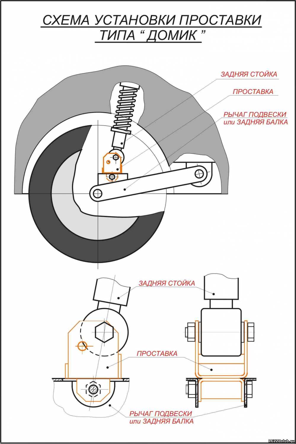

КВ-2 10.02.2014 16:50
Re: Силовые пороги, подножки на НМПС
Имеется в виду проставки под пружины (в данном случае передние). Нужно сжать пружину а затем поддомкратить машину таким образом чтобы появился зазор для установки проставки.
Unique 10.02.2014 17:29
Подождите подождите...а что это за проставки, которые устанавливаются без снятия пружин и амов? Или я не вполне понял текст чуть выше?
КВ-2 17.02.2014 11:57
Для Unique (для наглядности):
https://out-club.ru/board/attachment...cqtu4ecyjl.jpg
вот такие.
Но думаю надо ставить проставку и под пружину и под амортизатор, ну или увеличивать витки на пружине и ставить проставку под амортизатор.
https://out-club.ru/board/attachment...ksmqmlkxw2.jpg
https://out-club.ru/board/attachment...afvtgmnded.jpg
drozdovv 18.02.2014 16:20
Вложений: 1
Сообщение от Unique (Сообщение 1626861)
У нас высокие шпильки и проставка на 10мм подходит без переделок.Вот на фото видно гайку накрученную с проставкой,выше ссылка на вид этой проставки.
КВ-2 18.02.2014 16:49
Я так понял вопрос ещё в том как сжать пружину, если да, то пружину сжимают специальной стяжкой (типа струбцины) в инете их полно.
Тема пошла в другое русло.....
drozdovv 18.02.2014 16:59
Ставил с порогами в сервисе на подъёмнике без стяжекнижний рычаг поджали,окрутили 3 гайки на шпиках,гайку крепления провода абс и ещё что то,стаб помоему и всё.Вобщем минут 30-40 с порогами получилось,даже толком не успел посмотреть.
