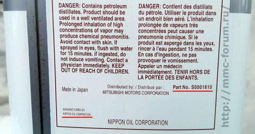

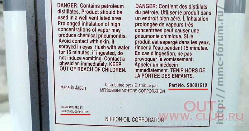

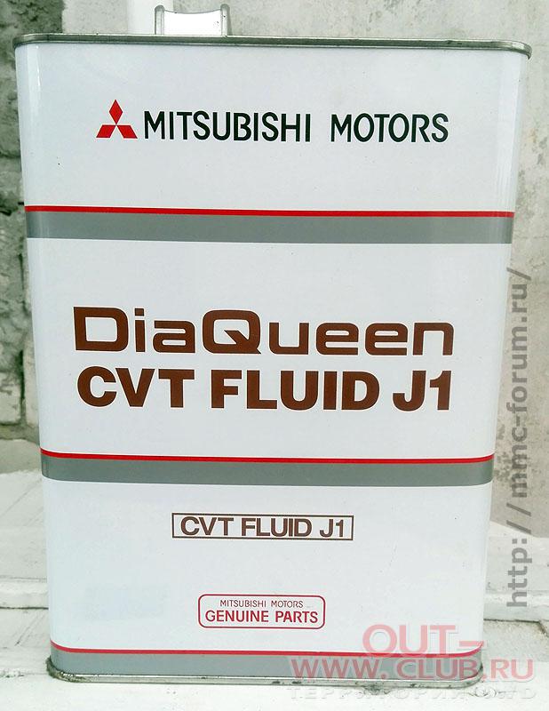

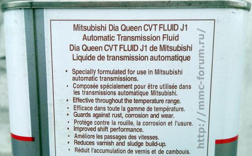

Сообщение от WarGamer (Сообщение 1964219)
J1- это Idemitsu. J4- это Nippon oil.
Наоборот.
Вот стащил с другого сайта.
https://out-club.ru/board/imagehosti...30f16f1911.jpg
https://out-club.ru/board/imagehosti...96d5d086b1.jpg
https://out-club.ru/board/imagehosti...222e46aa13.jpg

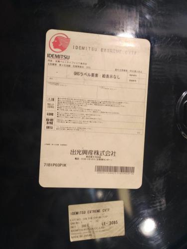

В мой Аут ХЛ ОД, в 2017г. заливал J4 (Idemitsu). В 2019 я менял на Idemitsu CVTF Extreme.
https://out-club.ru/board/imagehosti...091322c3da.jpghttps://out-club.ru/board/imagehosti...2477b57b53.jpg
august74 25.04.2019 17:11
Re: Покупка жидкости вариатора Хабаровск
Фото этикетки на бочке, с жидкостью для CVT, при замене в 2019г. https://out-club.ru/board/imagehosti...0f9ec3670b.jpg
