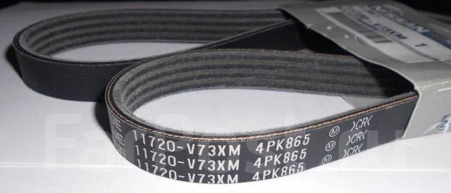

ZMS 14.11.2015 19:23
Re: 4G63 ГРМ
По достоверным слухам при подборе ремня важен не бренд, или страна изготовления, а именно технология изготовления HNBR, а отнюдь не второй сорт идущий на афтемаркет "EPDM", или третий сорт "CR"
У меня на замену лежат Bando с маркировкой именно HNBR
https://out-club.ru/board/showpost.p...7&postcount=37
EPDM
http://i.avtoall.ru/product_pictures/big/b7f/409629.jpg
CR
http://static.baza.farpost.ru/v/1396082379079_bulletin
luna7475 14.11.2015 19:40
Re: 4G63 ГРМ
Сообщение от ZMS (Сообщение 2103598)
EPDM
CR
На каждую технологию, партию, есть свои отклонения от конструкторской документации(КР). Не бывает такого, что изделие выполнено в полном соответствии с КР. Соответственно, пишутся документы разрешающие использования изделия с отклонениями согласованные с конструкторам (данной технологии), но чем больше таких разрешений, тем ниже качество и ниже цена.
э.ы. на другой свой авто поставил дешевый комплект дайко кЕтай, (знал, что клапана не гнет) так вот, пробег уже под 50 000 и все нормуль, но у нас ремень в два раз тоньше по ширине и миллиметра на полтора тоньше по толщине.
ZMS 14.11.2015 19:49
Re: 4G63 ГРМ
Сообщение от luna7475 (Сообщение 2103608)
В каком месте "нормуль" через 50 ткм есть показатель хоть чего то? Я написал какая технология используется для оригинала и просто качественных изделий, а какая для экономных хозяев - дальше каждый сам выбирает методом рассматривания маркировки в магазине не не прослушивания лапши от продавца.
