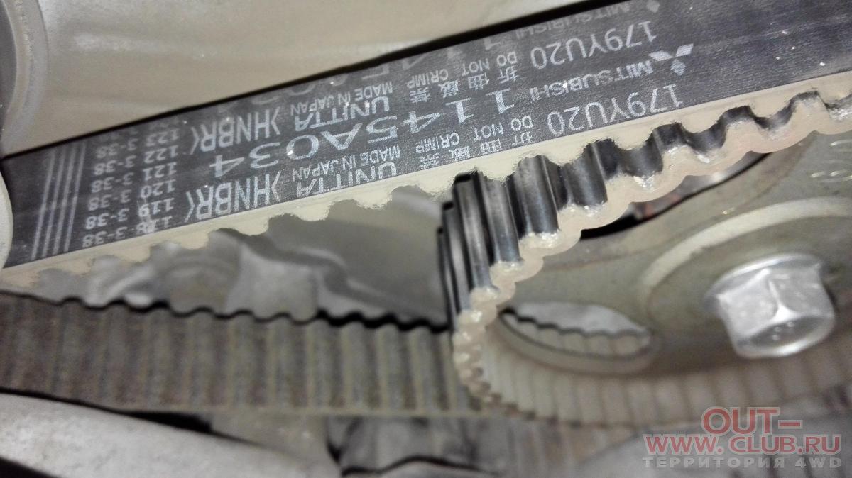

Снинуть крышки, глянуть. Я осенью смотрел свой, решил оставить до весны.https://out-club.ru/board/imagehosti...1da45e1c9f.jpghttps://out-club.ru/board/imagehosti...b66a4a416a.jpg
Похож на оригинал, кстати. Пробег около 110, если предхоз не скрутил чего....
Упс, не разглядел сразу, что речь про "гаражный". И...где год зашифрован?

Dagda 17.03.2019 19:32
Re: Ремень грм 3,0
Сообщение от Potable (Сообщение 2779913)
Последние цифры на вашем ремне 3-38 и потом 4 полоски. Это 2013 год, 38-я неделя, 4-й день (четверг), т.е. 12 сентября 2013.
