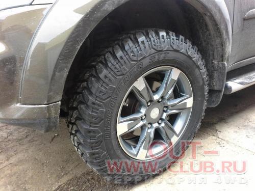

Venture 01.11.2018 21:16
Re: Выбор грязевой резины M/T на MPS 3
https://out-club.ru/board/imagehosti...602c36302b.jpg
nick348 01.11.2018 21:45
У меня на штатном размере, боковина шины выступает по ширине за диск больше чем на фото. Правда, ракурс не очень на фото...
Venture 01.11.2018 23:26
Сообщение от nick348 (Сообщение 2742267)
Специально ставил бок-о-бок колеса 265 и 245. Разницу по ширине на глаз не видно. Разница, конечно, есть, но визуально скрадывается агрессивным протектором. Боковина выступает за край диска, но всё штатно.
