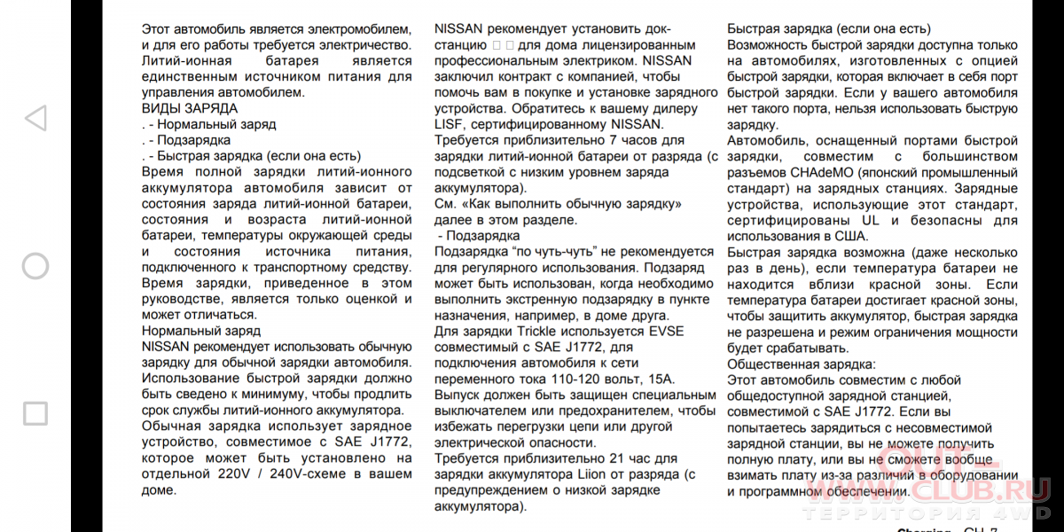

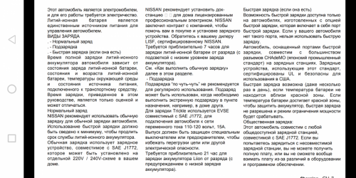

Это из инструкции к Лифу. Подзарядка в Японии идет от сети 100 В и длится 21 час против 8 ч от 200 В при обычной зарядке.
И да, я не диванный эксперт и вижу, как ведет себя литиевая ввб своими глазами. Уже 4,5 года. Первые 2,5 г. ездил очень аккуратно, экономил, старался сильно не газовать и плавно тормозить, чтобы большие токи не шли в/из батареи. Потерял за это время 15 % емкости. Последние 2 г. езжу очень активно, только в режиме В, газ давлю до пола при любой возможности. На Лифе это очень приятно делать. В итоге, в первое время емкость выросла на 5 % и сейчас она чуть выше, чем была 2 г. назад.
А заблуждение, что большой ток заряда вреден для аккумулятора идет от свинцовых акб.

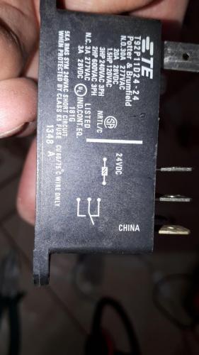

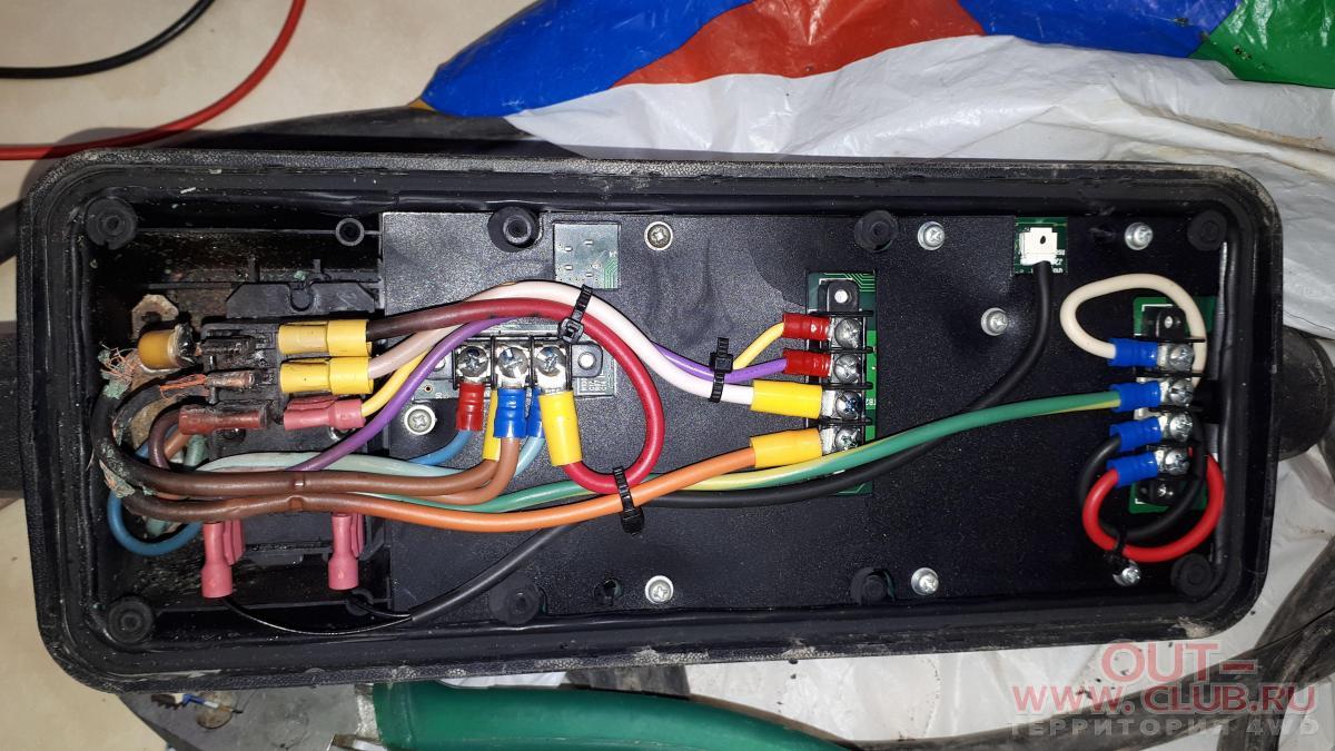

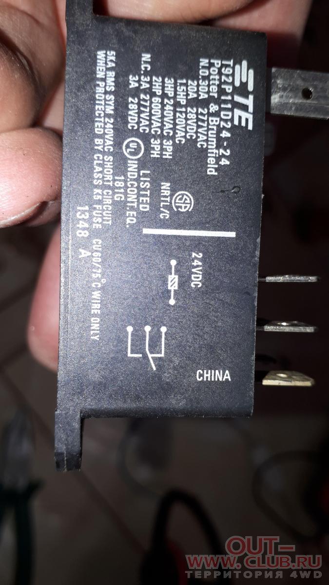

Добрый день! Весной отказала штатная японская зарядка - выдавала аварию сразу при подключении ее к розетке ~220В. Никак не доходили руки посмотреть ее, т.к. заблаговременно купил себе еще зарядку на 6-16А в Китае. На днях вскрыл, чтобы посмотреть, что случилось. Оплавились контакты реле. =24В на управляющие контакты от блока не приходит, видимо из-за еще каких-то повреждений. Сам =24В подавал, реле щелкает, но видно, что контакты внутри не надежные - основания оплавились. Фото приложил, может кому интересно будет. Прозвонка показала, что ~220В из розетки приходит на реле, далее реле замыкается подачей =24В от внутреннего блока питания и ~220В проходит далее в машину, а реле похоже используется как защита от внештатных ситуаций (утечка тока, перегрев, повреждение и т.п.). Мой Outlander PHEV 08/2015 г.в. из Японии GG2W. Приехал в РФ 02/2019 с 80000 км пробега. Сейчас 92000 км.https://out-club.ru/board/imagehosti...de77eb135.jpeghttps://out-club.ru/board/imagehosti...649569810.jpeg

Была ли у кого-то подобная проблема с аналогичной японской зарядкой? Можно ли упростить схему блока и соединить силовые цепи напрямую, минуя разрывающие контакты реле?
