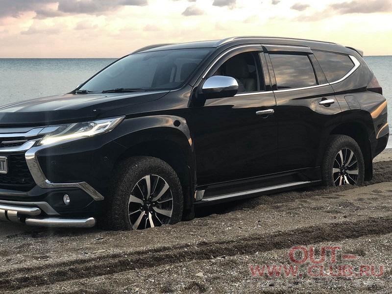

Подниму тему.Не знаю как для кого но для себя всё же решил глушить большие отверстия в раме.И не только для сохранности рамы на десятилетия вперёд.Недавняя поездка по песку(см.фото)внесла свои коррективы для принятия такого решения.Не знаю почему митсу не устанавливает эти заглушки по примеру той же Toyota,как писалось уже выше в этой ветке.Логично же что дренажные отверстия в нижней части рамы не должны быть меньше других отверстий,через которые может в раму попасть тот же камень!!!У меня после той покатушки рама набилась песком с гравием,который как раз и оказался крупнее дренажных отверстий.Как результат,этот гравий стал своеобразным клапаном,который не давал высыпаться остальному песку,который я благополучно катал где то неделю,пока случайно не заглянул в гараже под машину.Проталкивая камни обратно отвёрткой,как из песочных часов насобирал полтора ведра песка!!!Затем кое как через боковые отверстия вытаскивал уже эти крупные камни. Какой грохот они создавали бы впоследствии я не в курсе,возможно и не критичный,но как клапана работать будут точно.Прибавить к этому летящий песок с трассы,всякого рода болото,влага,мороз...по итогу рама просто за бетонируется.А куча влажного песка вперемешку с дорожной грязюкой внутри уже передадут эту раму в заботливые руки коррозии.Никого не агитирую по поводу заглушек,не все катают по пескам,но исходя от качества наших дорог,даже летом в раму может залететь камень с тем же самым битумом(например при ремонте дорог или просто из разбитой ямы),который намертво заглушит дренажные отверстия и как результат в раме можно будет возить ещё и аквариум с реагентами после дождя и снега.А как долго эта жижа будет оттуда испарятся,это уже вопрос другой.Наверняка инженеры Тойоты ставят заглушки в крупные отверстия рамы именно для предотвращения таких возможных вариантов.Ну а там каждый для себя сам решает,быть или не быть этим затычкам)))https://out-club.ru/board/imagehosti...013dae15b4.jpg

компрессор купил в том числе для этого: продувка и расстоп задувать

Сообщение от russan88 (Сообщение 2870708)
вы серьезно рассчитываете ездить на этом авто десятилетия??? :biggrin:
DiMa S-1 14.02.2020 14:25
Re: Отверстия в раме(глушить или нет)
рама тойот ржавеет может быть еще быстрее чем наша, о чем есть целая куча роликов на ютубах =)

Что-то насмотрелся я на проржавевшее изнутри железо, закрытое "для герметичности", а по факту из-за отсутствия вентиляции и невозможности полностью оградить его от влаги, превращающееся в труху очень быстро. Для себя решил что вентиляция нужнее.

Чем быстрее сохнет, тем меньше ржавеет. Просто промывайте 1-2 раз в год. Чистота залог здоровья! Враг не грязь, враг-сырость+грязь.
