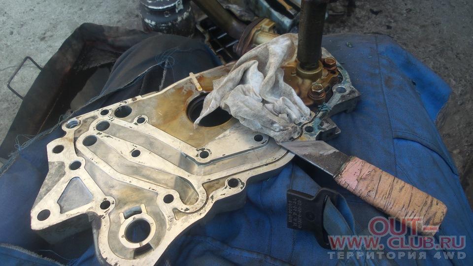

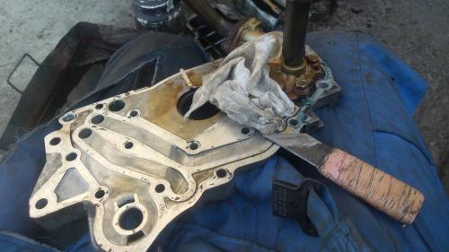

Нашол проблему!!!! Масленый насос имел трешинку и падала давление. И от этого не работал мивек.

как почистить масленые каналы от герметика?
ilia. 12.07.2018 15:31
Re: Помогите!!!
Сообщение от djbadea (Сообщение 2708767)
Разбирать и чистить механически.
А потом применять анаэробный герметик - и излишки сами будут уходить без последствий.
