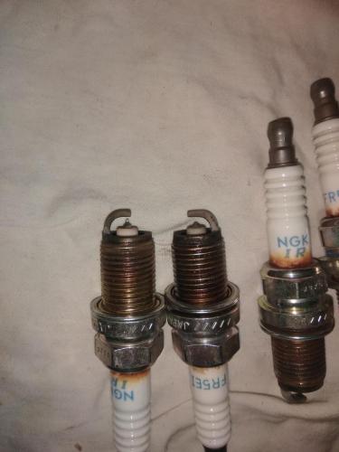

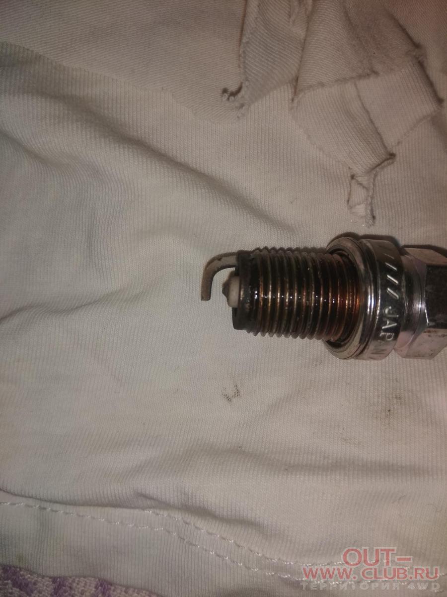

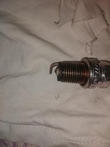

А почему вы решили, что проблема в вариаторе?....
Ближе к делу: Неделю назад возникла ровно такая же проблема - едешь 30-40 км/ч, отпускаешь газ - лёгкий толчёк, чуть добавляешь газу - опять толчёк... пробег 115000, думал вариатору хана..
Всё стало очевидным, когда выкрутил свечи!
https://out-club.ru/board/imagehosti...2617a80d06.jpg
электрода нет вообще, как она вообще ездила...
для сравнения положил две свечи (та что слева - свеча с первого комплекта, который отходил до 60000, справа свеча, которая отходила от 60 до 115)
https://out-club.ru/board/imagehosti...b71e2c77a1.jpg
Поставил первый комплект, благо лежал в багажнике 2 года.... проехал - рывков не стало, заказал новые свечи.
chundga 07.08.2018 11:19
Re: Вариаторный вопрос
Сообщение от Mайкл (Сообщение 2715301)
Подделка? Я понял это DENSO. На боковом электроде "бобышки" нет, а иридиевый электрод выгорел.:what: Он обычно не выгорает.

Mайкл 07.08.2018 11:32
Сообщение от chundga (Сообщение 2715307)
NGK, официалы меняли на регламентном ТО, может бензин не самый лучший (3 года в Краснодарском крае), может свечи попались такие..... главное варик цел!
Переговорил с товарищем (дастер механика), говорит на днях поменял свечи, были такие же симптомы - рывки, толчки.
Проверяйте свечи! (регламент в 60т. не отходили)

МиНиН 07.08.2018 11:55
Действительно, судя по вашим фото, у вас стоял голимый контрафакт. Сравните написание страны-произвидителя, особенно обратите внимание на буковку "Р". На вашем фото видно, что она идет с подчеркиванием.
заказал новые свечи
Будьте внимательны при осмотре, про отличия писали в этой теме
