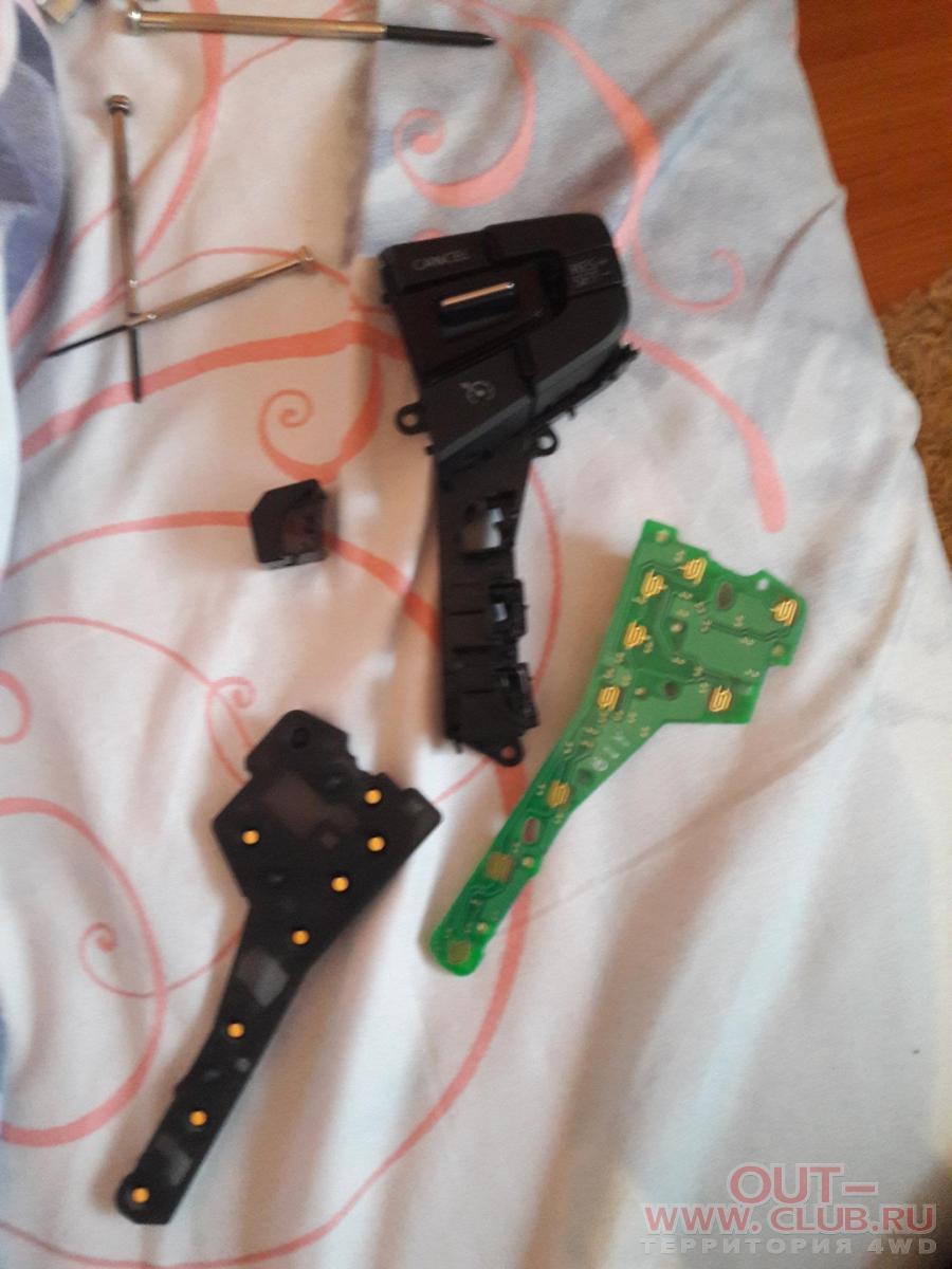

И второй вопрос, можно ли модифицировать штатный правый блок кнопок руля, чтобы появилась верхняя кнопка (которая ставит расстояние).

можно, стоит просто заглушка, под ней есть пайка на схеме, нужно найти кнопку и поменять заглушку :)
https://out-club.ru/board/imagehosti...278e481244.jpg
Это правые кнопки, слева скорее всего так же...
