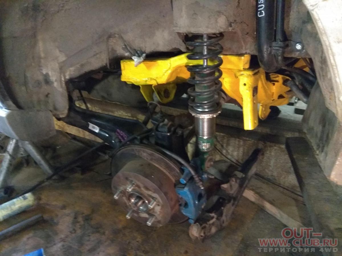

Поставил себе колы tein
Закручены сейчас вверх, машина упала до земли, дорожный просвет - пачка сигарет.
Задние стоят домиком...
Это максимально вверх или я что - то делаю не так?

luna7475 02.07.2018 11:53

А где такой красивый подрамник нашел?
Не уж то это пена монтажная такая жёлтая?

Она самая;)))
По теме: сам уже разобрался, что бы было выше и ровно - нужно менять задний поперечный рычаг на прямой (у меня американский кривой)
Ну или как вариант - поставить развальные болты и будет все ровно... и низко.
Или - прощай Tein и покупка новых стоек...
