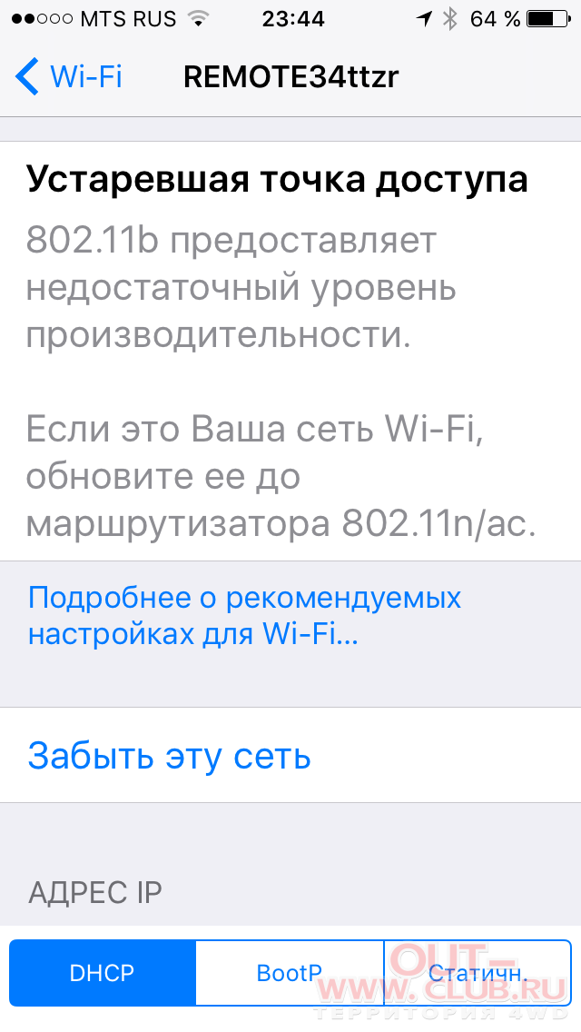

Добрый день форумчане ! Подскажите , кто знает ? Скачал на телефон приложение для pheva (дистанционное управление авто ) , но следуя инструкции с дверями и нажатием клавиш на брелке ни чего не срабатывает , у меня 2014г авто. КАК мультимедия телефон авто видит и тел.книгу тоже , а управление авто через приложение не реагирует вообще.
Кто сталкивался и решил проблему? У меня ощущение , что вообще такой функции авто не поддерживает.
soiko 11.08.2017 12:44
Re: Эксплуатация Outlander PHEV
На самом деле муторное это дело, но если совсем внимательно почитать это http://www.mitsubishi-motors.com/en/...ote/jizen.html , то должно получиться.
Serg-KHV 11.08.2017 16:37
Сообщение от Эдуар (Сообщение 2600281)
... Скачал на телефон приложение для pheva....
а телефон вообще видит сигнал WiFi от машины?
Эдуар 14.08.2017 13:49
Сообщение от Serg-KHV (Сообщение 2600353)
музыка и тел книгу авто видит и т.д, а телефон фай-фай нет
Serg-KHV 14.08.2017 16:39
Сообщение от Эдуар (Сообщение 2600830)

Эдуар 05.09.2017 10:39
пароли восстановили у дилера ,галочка синяя в айфоне стоит в REMO....,но не регистрируется и связи нет с авто, в Айфоне пишет"Устаревшая точка доступа 802.11b предоставляет недостаточный уровень производительности". Далее в диалоговом окне прописано (Если это Ваша сеть WI-FI? обновите ее до маршрутизатора 802.11n\ac). https://out-club.ru/board/imagehosti...c9dd925a16.pnghttps://out-club.ru/board/imagehosti...57a9bd09df.png
фотограф 05.09.2017 11:40
При первой регистрации программы удалите найденную точку REMOTE34ttzr а телефоне, и затем заново начните установку. Программа найдет REMOTE34ttzr заново и все должно заработать.
По крайней мере так на Андроидах выше 6.0.
