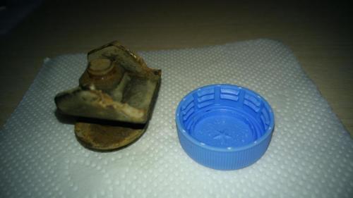

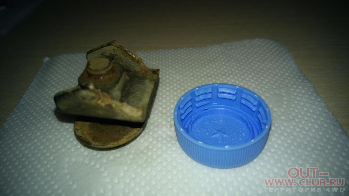

Сегодня увидел что ушко крепления защиты первого листа отломилось.
Защита 3мм сталь.
Приварю самодельное из 4мм

Вот и третьего спорта не миновала участь обрыва ушек защиты
все фото с интернета, у меня под корень
https://a.d-cd.net/23e6132s-960.jpg
сегодня подготовил уголки приварить так
https://a.d-cd.net/d35730as-960.jpg
смотрю есть радикальнее способ-
уголок поперек, сразу на две точки крепления завязать, что несомненно увеличивает жесткость
https://a.d-cd.net/be6132s-960.jpg
https://a.d-cd.net/1be6132s-960.jpg
Теперь только сомнения как в эксплуатации, рама же играет, и что будет в случае ДТП? Есть у кого информация, опыт?
На первый и второй лист ставлю по третьему креплению на каждую сторону. Сделаю -выложу.

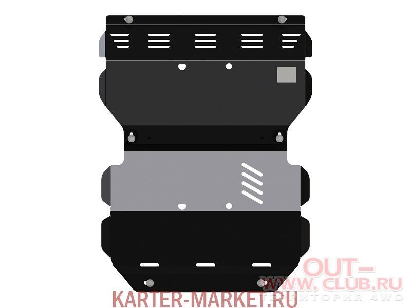

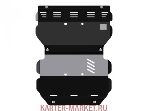

Хочу поставить вот такую защиту Шериф на радиатор и картер алюминий 5 мм
https://out-club.ru/board/imagehosti...b28b2b3013.jpg
И на АКПП и РК алюминий 4 мм
https://out-club.ru/board/imagehosti...26f37d96a6.png
Ставил кто защиту Шериф, поделитесь , плз.
