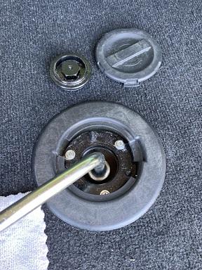

ssserg12 23.04.2021 08:50
Re: запаска механизм и всё что с ней связанно..
Сообщение от drow (Сообщение 2998268)
Была у меня точно такая же проблема.. прикипела эта пластиковая крышка намертво (хотя помню, что закручивал ее от руки за год до этого, так что дело тут не в силе затяжки), она прикручена к днищу на три винта, так что не надо ничего высверливать, можно просто их открутить, снять ее, сделать все что нужно и вернуть на место.
Так и сделал, открутил, сдвинул под обшивку пола, запаску снял, спасибо. Подскажите, как теперь эту крышку вынуть из-под пола, с какой стороны его можно разобрать, куда тянуть?
Может фотоинструкцию кто-то видел, я пока найти не могу:(

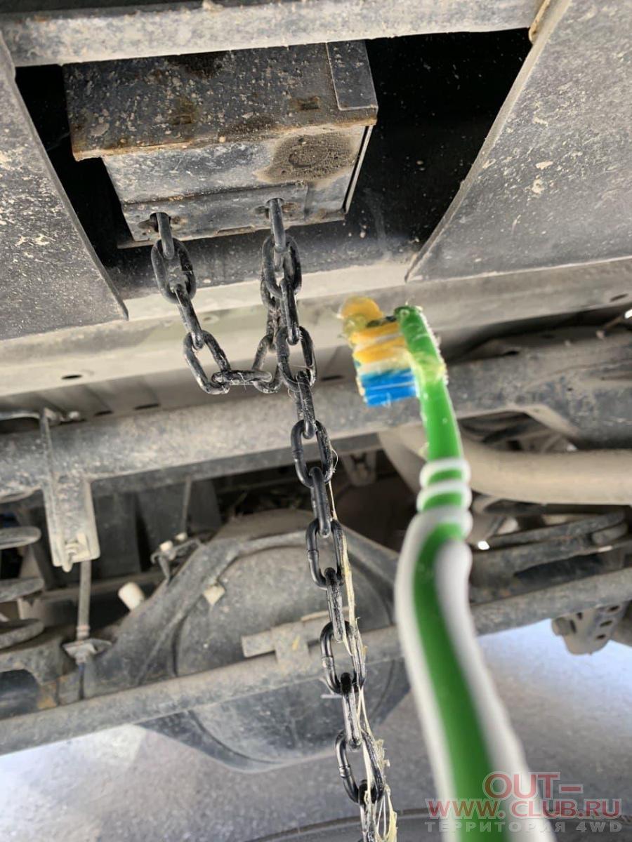

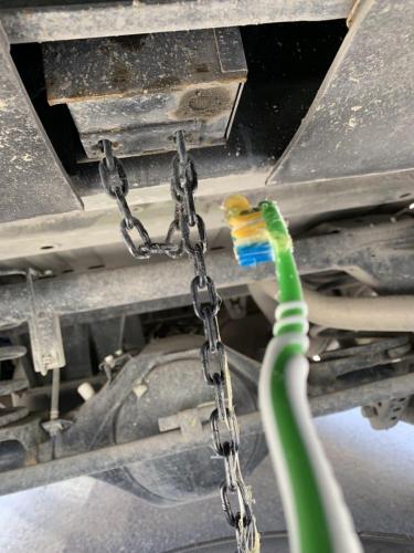

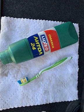

Hovala 15.05.2021 14:32
Что то жути нагнали, цепь лебедки на всякий случай смазал.
https://out-club.ru/board/imagehosti...3495111e79.jpghttps://out-club.ru/board/imagehosti...7223a7b3a4.jpghttps://out-club.ru/board/imagehosti...b946a2a870.jpghttps://out-club.ru/board/imagehosti...21c93f049a.jpg

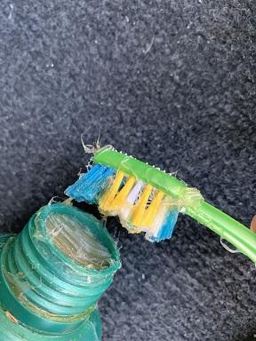

Sergl 16.05.2021 23:48
Тоже на даче снял запаску, помыл колесо, помыл и смазал цепь, раза три поднял опустил, чтобы механизм смазался.
Наверное нужно это делать после зимы, так как диск колеса грязный, и уже на внутренней стороне есть точки коррозии алюминия, пока небольшие и немного.
Отрезал низ пластиковой бутылки на 5 литров (сантиметра два высотой) с отверстием посередине, размером в посадочное колеса, чтобы подпружиненный держатель колеса пролез. Сделал по периметру дренажные отверстия, чтобы вода не собиралась.
Цепь сначала пропустил через низ бутылки, потом через колесо.
Теперь сматываемая цепь будет собираться в пластиковом дне бутылки и не биться об диск, не будет цепляться за отверстия диска.
Наверное стоит каждый год менять запаску на одно из колес, как это делалось раньше. А то потом поменяется модель колес, а запаска останется заводской.
Последнее время запаска была в виде докатки, не задумывался об этом.

Цепь собирается в дне от 5л бутылки, не свисает вниз и не цепляется за диск при опускании. По периметр дна, в самой низкой точке, ножом прорезал небольшие дренажные отверстия.
