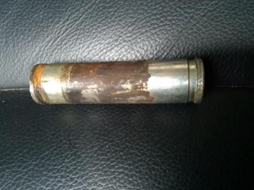

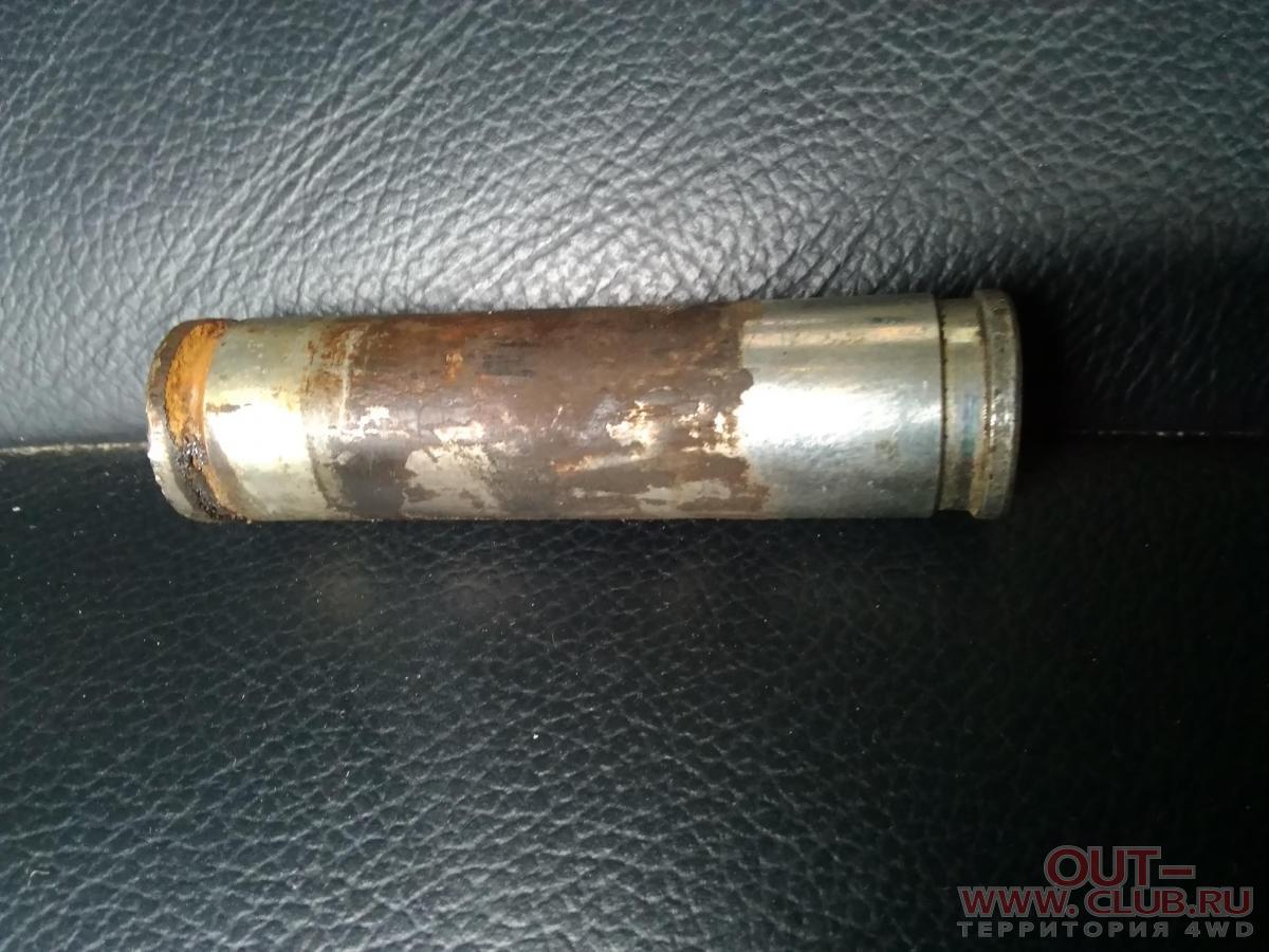

У меня на МПС2 закисало и ржавело так, что не мог разобрать с одной стороны и сожрало колодку до металла. Пришлось покупать ремкомплект всех этих пружинок и пальцев. Зато потом, когда два раза разбирал с заменой колодок, для профилактики все смазывал и никаких проблем не было. На полную замену суппортов так и не решился.

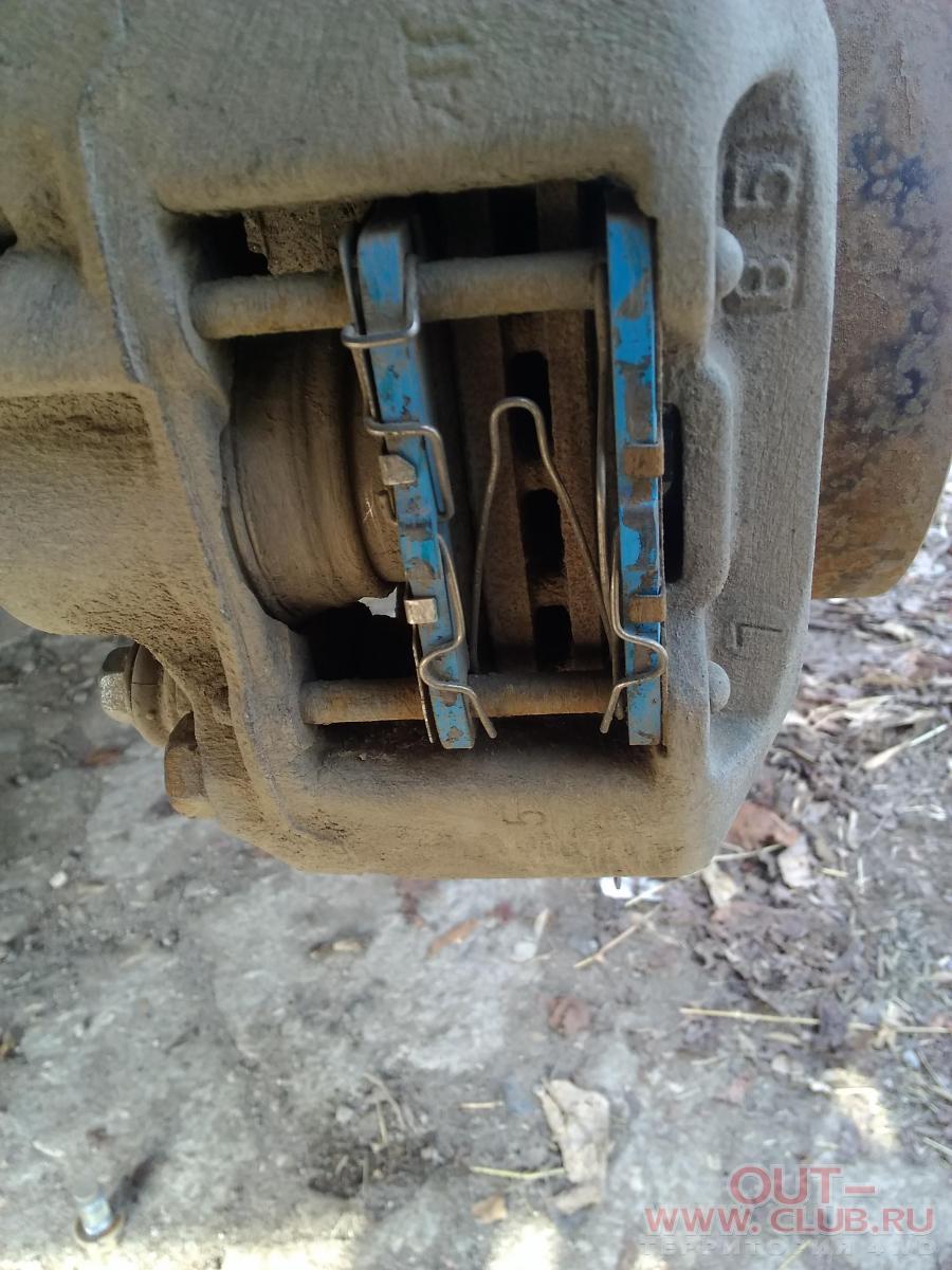

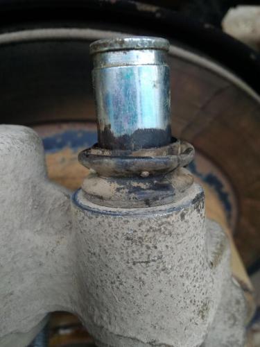

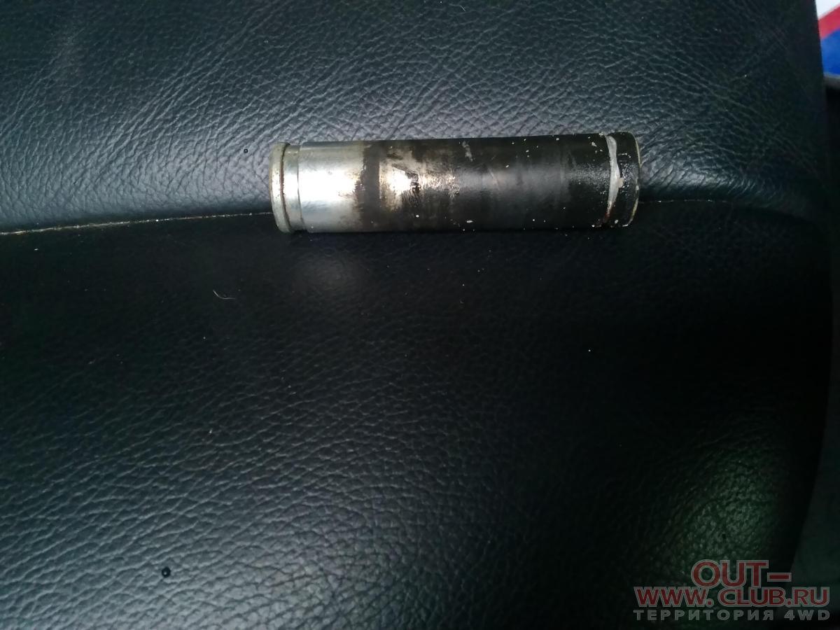

Сегодня менял задние колодки и справа большая пружина оказалась сломаной, а скорее она перетерлась о тормозной диск.
Направляющие колодок слева выбил с трудом, справа - легко
Родные колодки отходили 56,5 тыс км. Остаток был 2-3 мм.
nick348 26.07.2020 22:56
Re: Задние суппорта тормозные
Вотhttps://out-club.ru/board/imagehosti...e75e025fa2.jpg

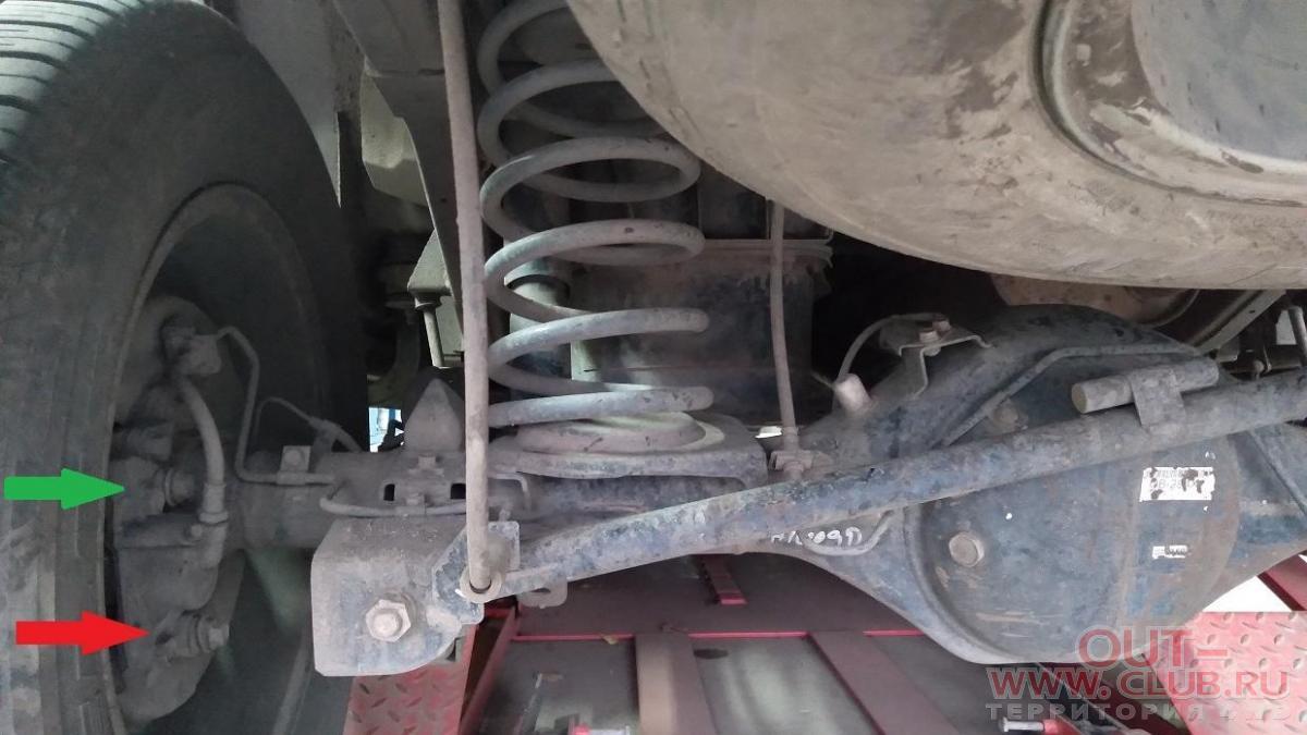

Тай 30.03.2021 17:42
https://out-club.ru/board/imagehosti...dc7ea1cb87.jpg
Каким то образом вода легко поступает сюда, может брызги я не знаю, но именно эту нижнюю(красная стрелка) направляющую заклинило через год 15-20т.км моей переборки.
Верхняя(зеленая стрелка) всё нормально.
Выявляю при смене колодок. Изнашиваются равномерно.
Новые резинки только на одну направляйку поставил и увидел как плотно, тяжело вставить палец было. Думается что вся причина в изношенных резинках, но что с завода плохие стоят?
Это первый раз разобрал на второй год владения и примерно 40ткм.
