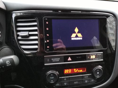

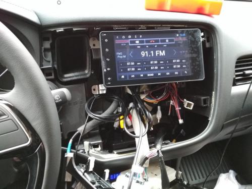

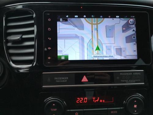

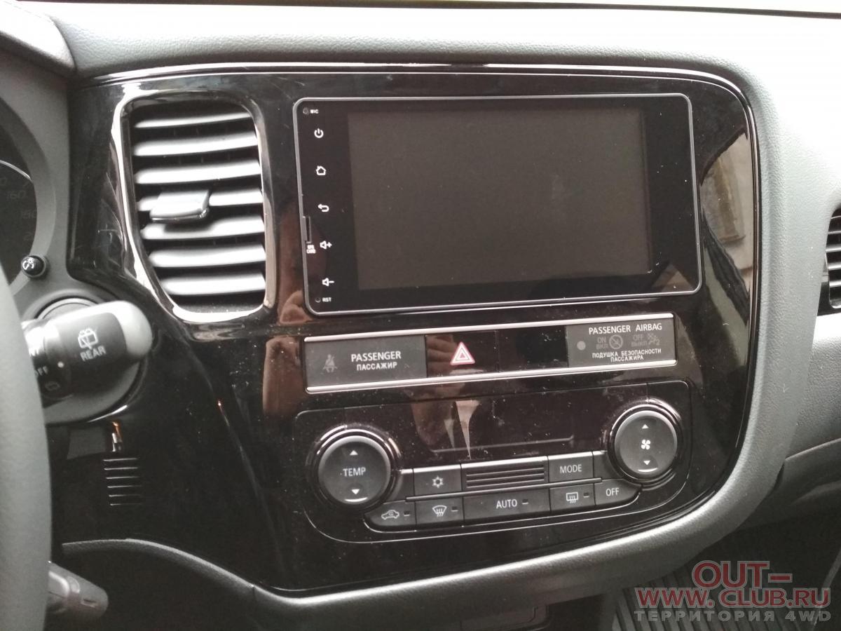

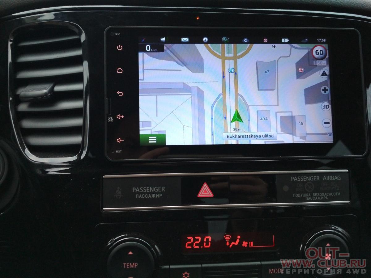

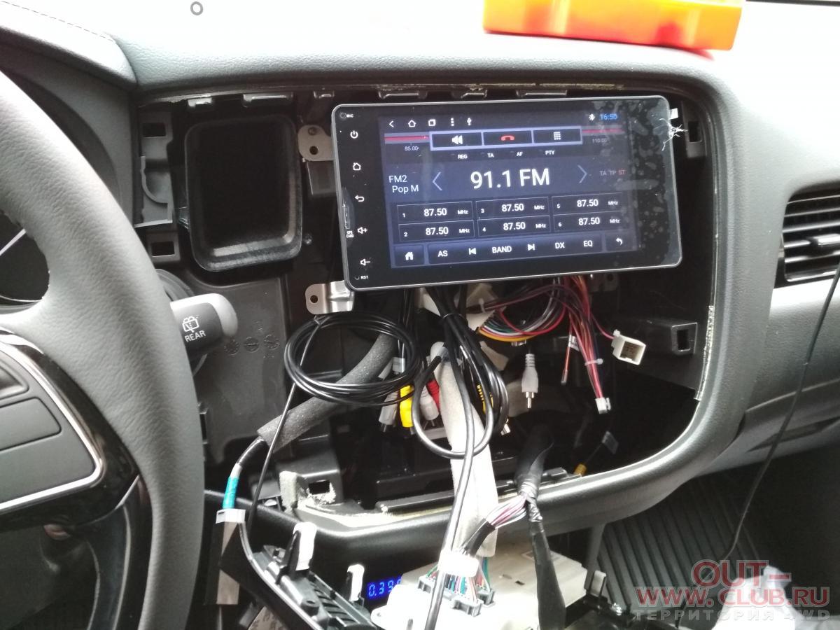

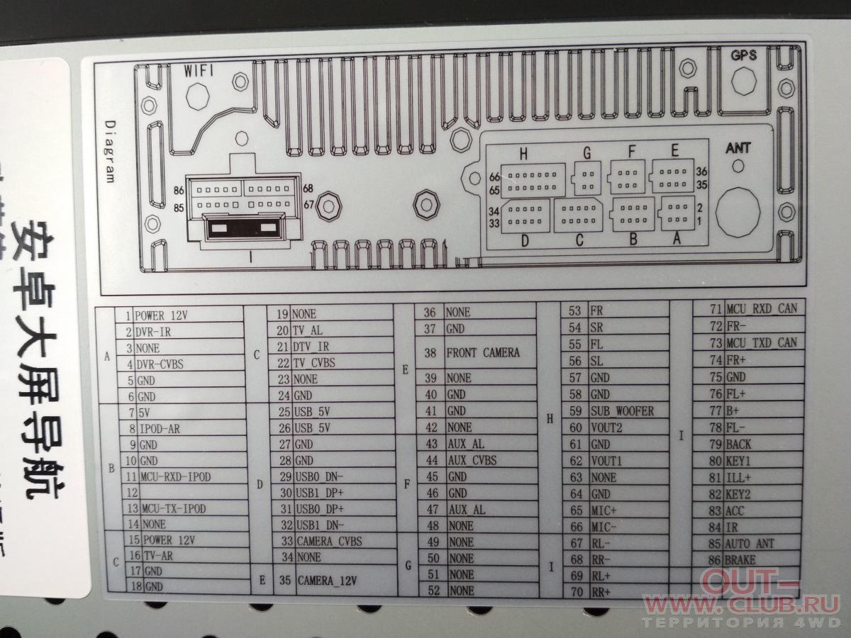

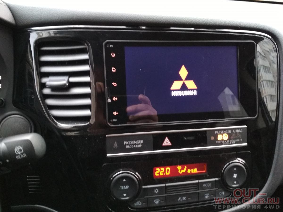

Всем здравствуйте!
Приобрёл Asottu COLD7060 за 14 т.р. с копейками.
https://ru.aliexpress.com/item/Asott...13338.115306.0
В аутлендер 3 ставится без проблем, все переходники в наличии.
Основная задача была задружить телефон с ГУ по "голубому глазу" ну и остальные плюшки бонусом.
Любители Дасайты скажут мол чипы в балалайке не топовые. Радио играет- по ощущениям лучше чем на родной с двумя крутилками, МП с шлешки читает, нормально. Только сегодня поставил, не юзал особо, но уже заказал к ней камеру заднего вида. На майские поеду в Псковкую обл. по Киевскому, будет возможность понять условия радиоприёма.
https://out-club.ru/board/imagehosti...4c90e4e426.jpghttps://out-club.ru/board/imagehosti...ed53bc979e.jpghttps://out-club.ru/board/imagehosti...ec6220afb0.jpghttps://out-club.ru/board/imagehosti...25f7cbec17.jpghttps://out-club.ru/board/imagehosti...124d7c0999.jpg

1. По блютузу нет проблем никаких
2. Собеседники слышат нормально (по их словам) выносной микрофон продавец положил в подарок- не подключал ещё, наверное и не буду
3. Все переходники в коплекте у меня штатный юсб внизу под ГУ (рядом с пепельницей)
4. Рамка штатная не менялась- единственная эстетическая придирка так как экран у ГУ плоский, то центр получается немного утопленным, углы чуть выпирают (+- 1 мм)
По данной балалайке есть видео на ю-тубе, в т.ч. как её установить.
Больше времени на настройки уйдёт.

Рамки в комплекте с ГУ нет за ненадобностью. Встаёт в штатную рамку.
