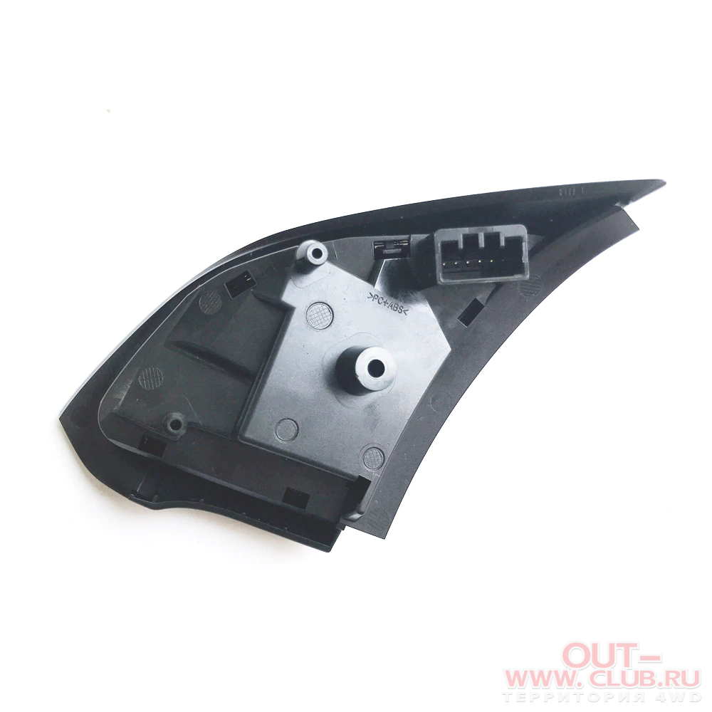

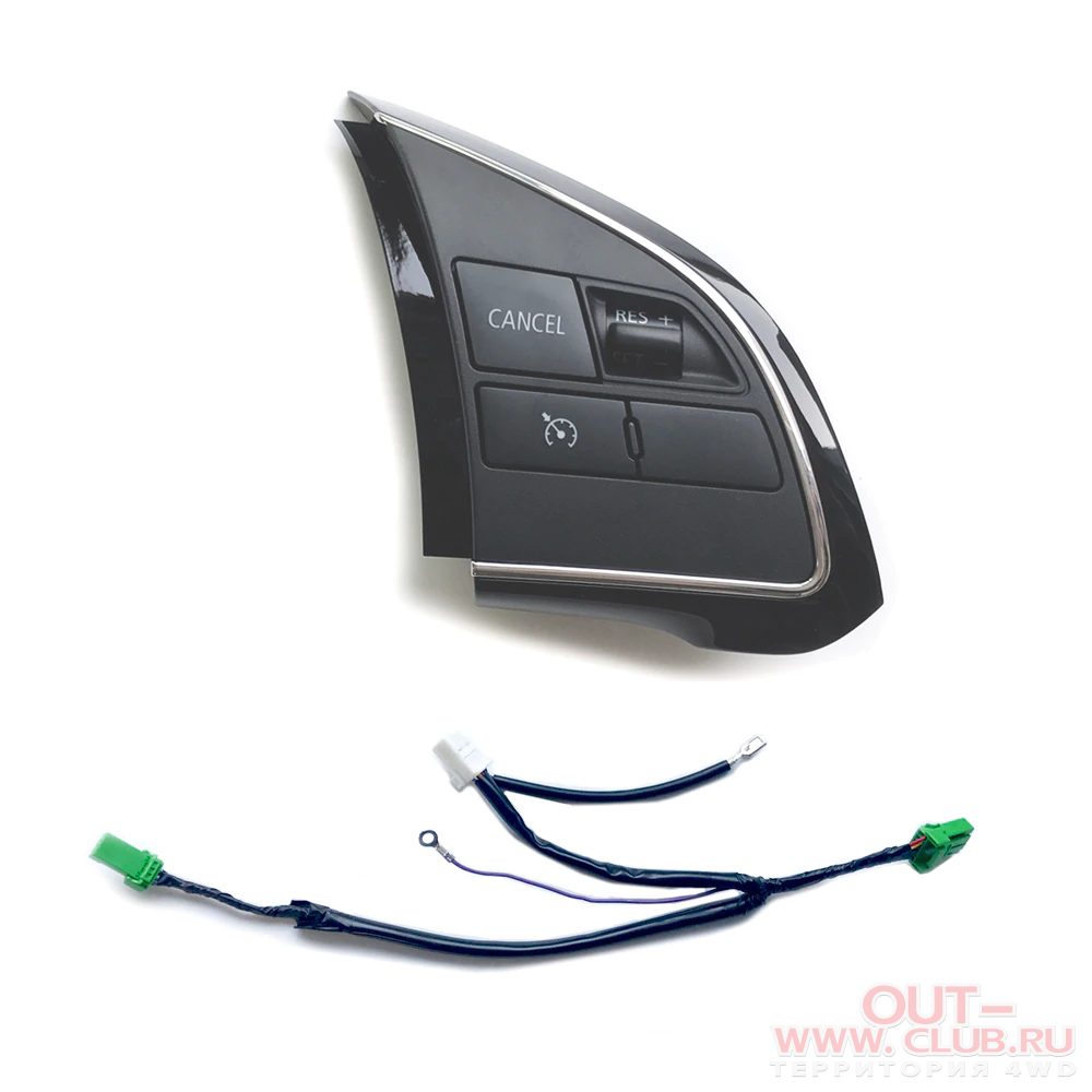

подскажите пожалуйста. пришли кнопки на руль, магнитола и круиз и проводка. так на магнитолу 4 провода идет а на круиз 6 проводов и в блоке круиза тоже 6 выходов. это норма? аут 3 2013 года. или все же переделку надо делать? р.с. центральный разьем на проводке белый а остальные два зеленые.
maxim89ru 19.03.2019 21:02
Re: Доустановка круиз-контроля на Outlander 2013-2014-2015
https://out-club.ru/board/imagehosti...014d253a96.pnghttps://out-club.ru/board/imagehosti...d79aa851e2.png
mr.fix 19.03.2019 21:25
@maxim89ru,
Всё правильно,по разъёмам так и должно быть.Только на фото у Вас кнопки от Аута 17-го года.Или руль тоже меняете?

руль не менял. встали ровно, ну чуть подрезав. уже и активировал, все работает. теперь вот закралась мысль поменять сам бублик, новый смотрится поинтересней из-за вставки.
