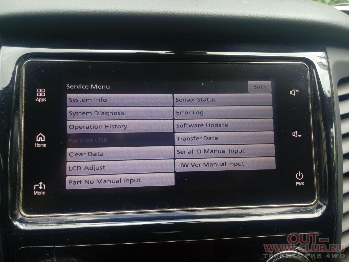

Мачор 04.06.2020 13:00
Re: Mitsubishi CONNECT
Сообщение от barkl (Сообщение 2906589)
Коллеги, поделитесь опытом. У вас на Pajero Sport этот способ входа в инженерное меню Connect (6 нажатий на экран) - работает/не работает/работает при выполнении некоторых условий.
при 6 нажатиях в моей балалайке открывается вот такое меню

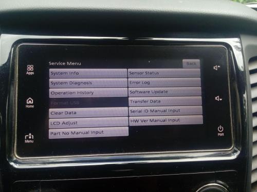

Мачор 05.06.2020 11:14
учитывая универсальность железа балалайки, допускающей ручной ввод партнамбера под конкретную модель авто,
https://out-club.ru/board/imagehosti...f4bfe7c945.jpg
пытливые умы могут попробовать скормить зверьку другие версии прошивок, например, 4.2 для аутлендера
https://out-club.ru/board/imagehosti...5dab805e00.jpg
