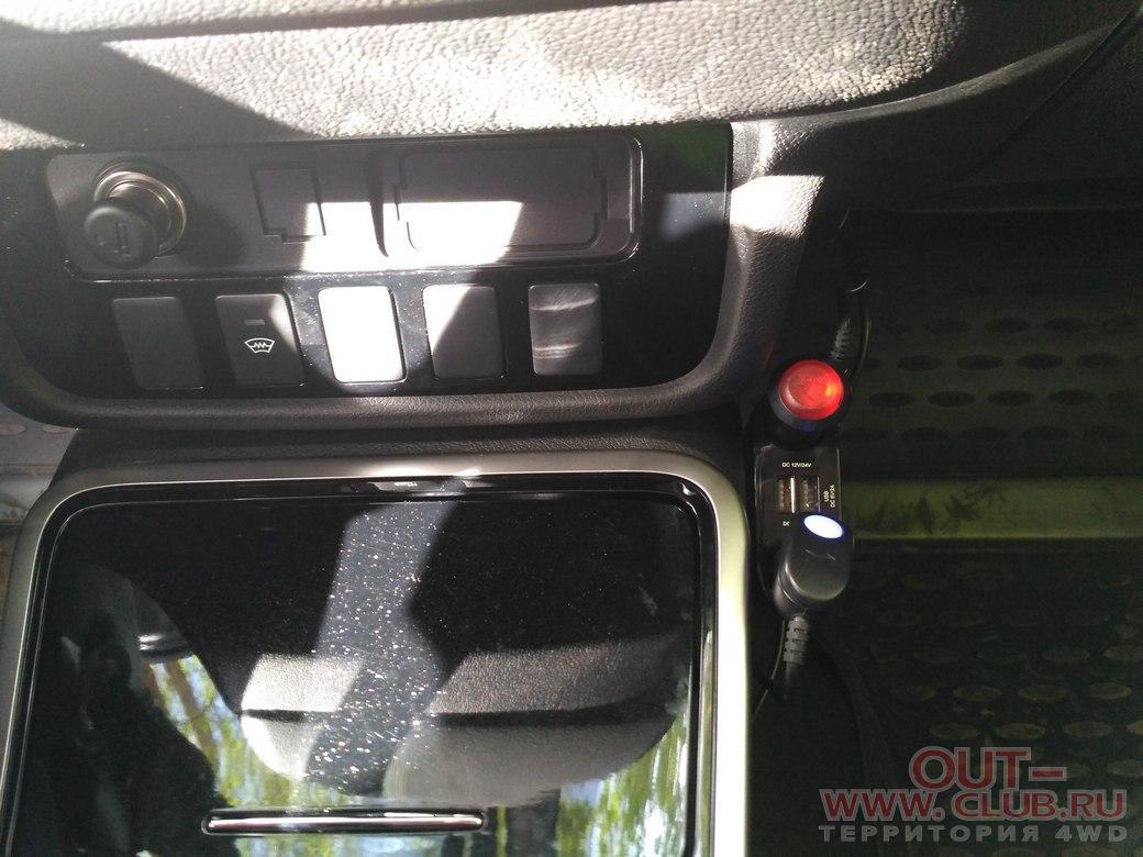

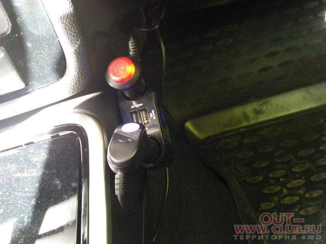

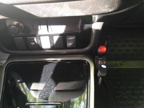

Петр75 22.05.2018 14:06
Re: Скрытая проводка питания для видеорегистратора
Сообщение от Диспетчер (Сообщение 2694474)
Так разветвитель снаружи или внутри центрального тоннеля?
Если внутри, то надо еще зафиксировать "папы" в "мамах", от тряски/вибрации контакт отходит.
Разветвитель снаружи, что бы был оперативный доступ к USB разъемам для подзарядки телефонов, приклеил к центральному туннелю на двусторонний скотч. Извиняюсь сразу фото не выложил, сейчас прикладываю
https://out-club.ru/board/imagehosti...92d79dce0d.jpghttps://out-club.ru/board/imagehosti...29d76ee2dd.jpg

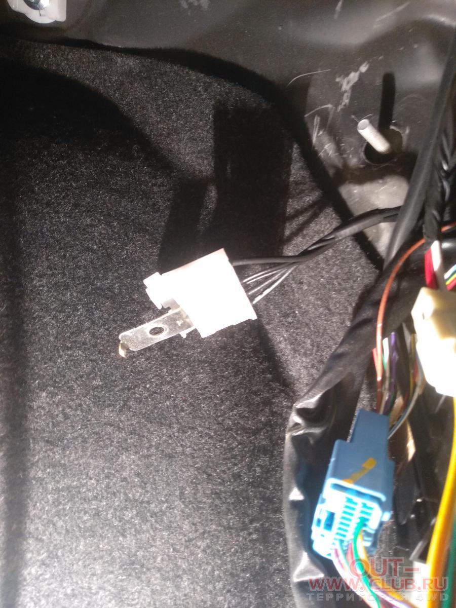

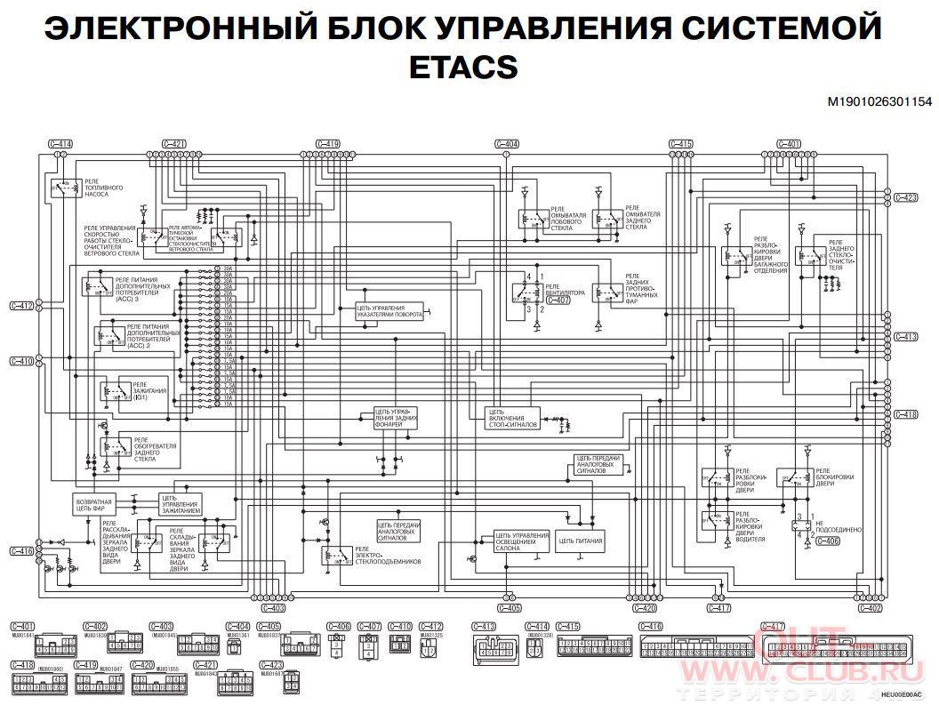

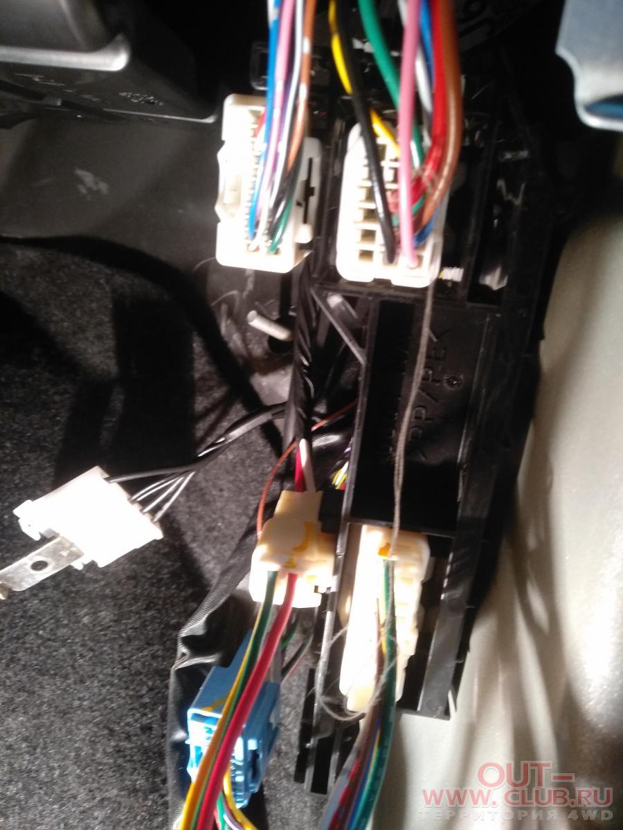

Aleks66 14.12.2018 16:47

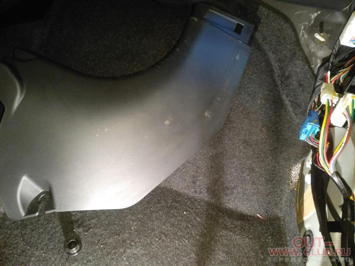

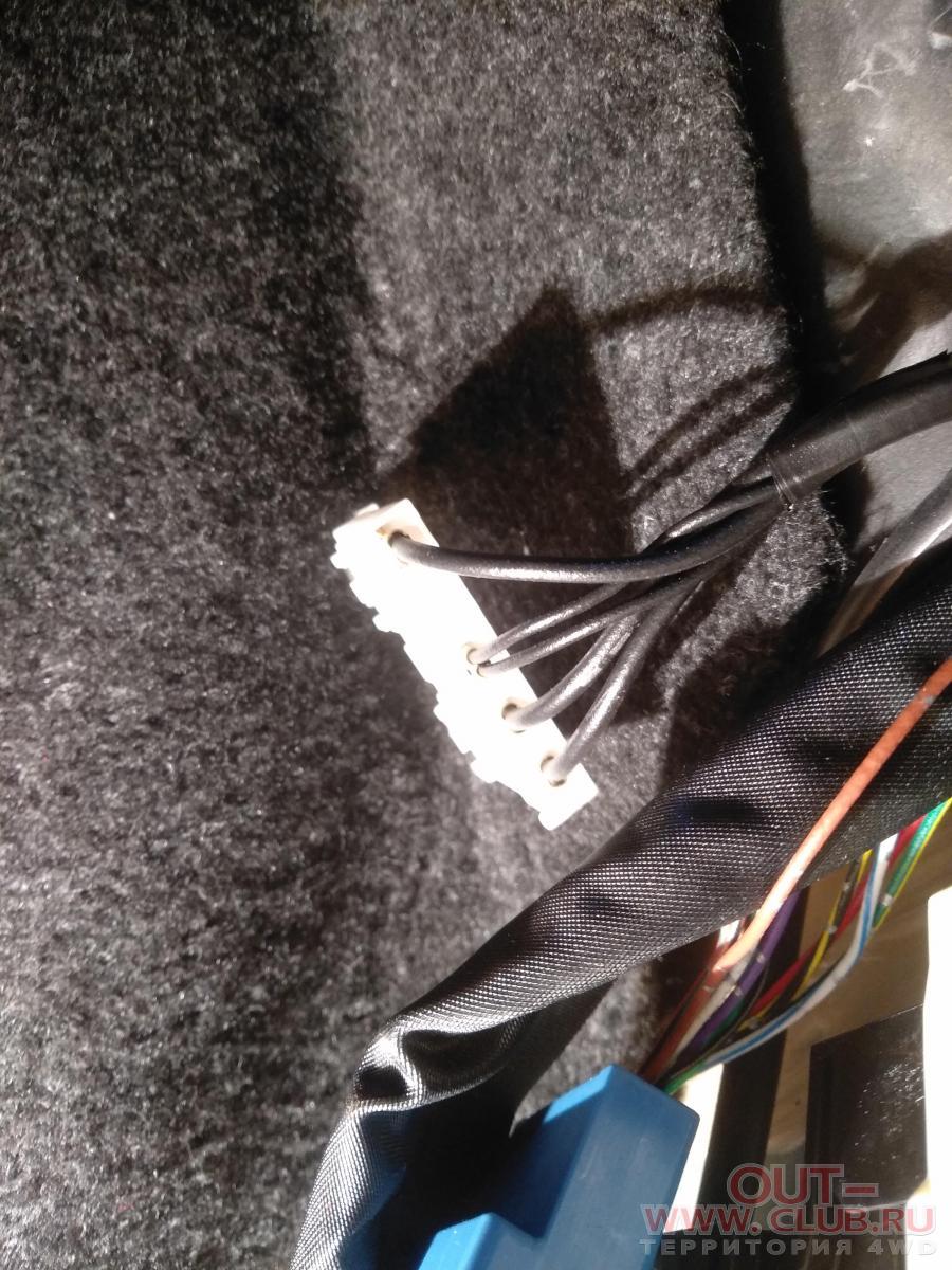

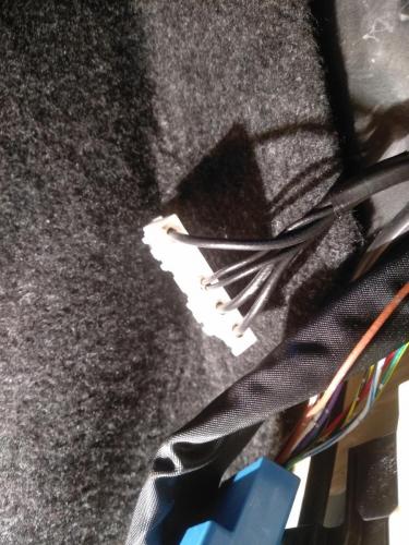

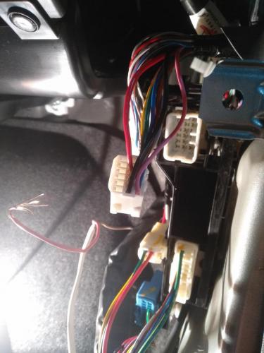

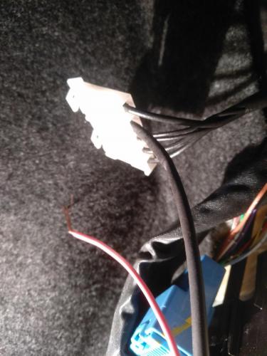

Выкладываю фото скрытого подключения ВР через проводку передней правой двери в районе ног пассажира на передней правой стойке.
Непосредственное подключение провода "массы" показана на изображениях 3,4, а подключение "+" на изображении 5, здесь нужно подсоединиться к красному проводу который на изображении подходит к рассоединенному разъему проводки.
При данном подключении напряжение появляется при заведенном двигателе.
Изображение прикладываюhttps://out-club.ru/board/imagehosti...f041946940.jpghttps://out-club.ru/board/imagehosti...d4d7a08bb6.jpghttps://out-club.ru/board/imagehosti...f2078ab9ee.jpghttps://out-club.ru/board/imagehosti...d03e91d3c7.jpghttps://out-club.ru/board/imagehosti...bdf1d86576.jpg
Подключение плюсового кпровода
https://out-club.ru/board/imagehosti...2d926ac1c6.jpg
Aleks66 14.12.2018 16:59
Как я писал выше, плюсовой провод ВР нужно присоединять к красному проводу рассоединенного разъема на последнем изображении. На данном проводе появляется "+" после запуска автомобиля.

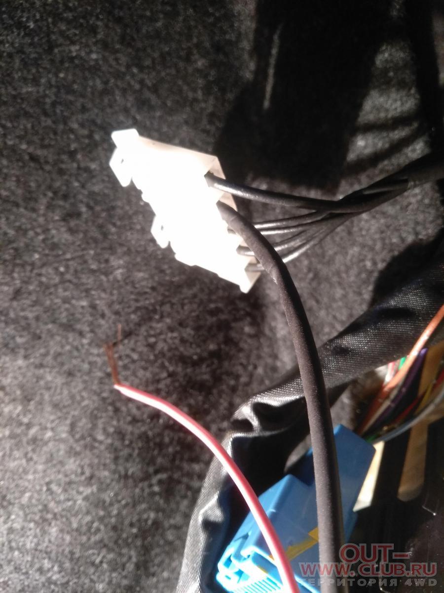

Ruis 05.06.2019 12:36
Вложений: 5
Доброго дня.
Подключился следующим образом:
С правой стороны как у MishaL-а, подключился.
+ КРАСНЫЙ провод (появляется при вкл зажигания)
- ЧЕРНЫЙ провод (в том же разъеме)
Далее использовал удлинитель для прикуривателя, ну и спрятал все это
дело за жгутом проводов (места кстати - слона прятать можно:))
Ну и провод питания за потолок к лобовому стеклу. Теперь все норм,
лишнего провода нет, все довольны. Да и розетка освободилась под зарядку телефонов.

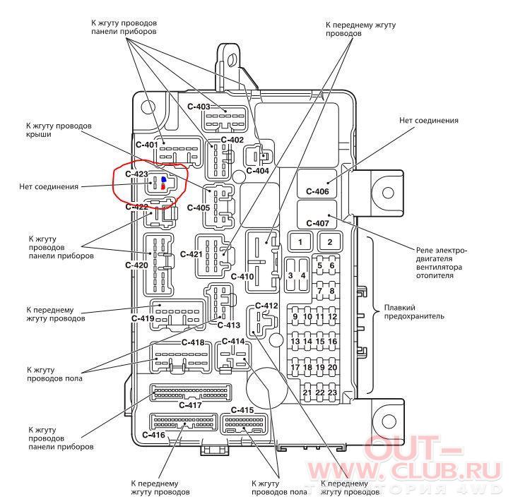

Lacmus 13.06.2019 15:00
Есть трехпиновый разъём слева от руля где преды. на нём три плюса: постоянный, асс и от габаритов. могу кинуть ссылку на один ресурс где сам это нашёл, но только бы не забанили как за рекламу
omich66 14.06.2019 15:00
Сообщение от Lacmus (Сообщение 2803318)
Здесь опознать и назвать номер сможете?
Lacmus 15.06.2019 18:25
как то так вобщем:
https://out-club.ru/board/imagehosti...aec72323b7.jpg

Сообщение от Ruis (Сообщение 2801455)
Доброго дня.
Подключил по твоему способу)) единственно вопрос, у тебя отключение происходит минуты через 3 где то?? После отключения зажигания.
omich66 27.06.2019 10:53
Сообщение от Lacmus (Сообщение 2803886)

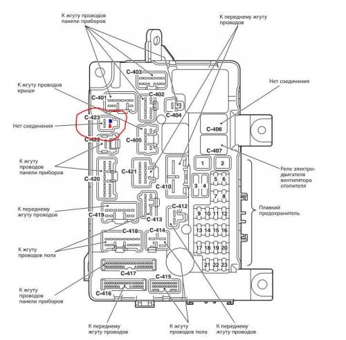

как то так вобщем
Контакты 1 и 2, которые помечены красным и синим - это оба плюса.
1 с 22-го предохранителя, 2 с 11-го.
https://out-club.ru/board/imagehosti...e567e8e208.jpg
Ruis 27.06.2019 16:35
Сообщение от Galla87 (Сообщение 2804697)
Нет, сразу как выключаю зажигание.

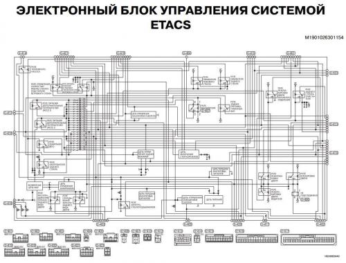

omich66 28.06.2019 10:21
Сообщение от Ruis (Сообщение 2806562)
Вы подключились к разъему С-211 от которого запитан стеклоподъемник правой двери.
Режимы питания стеклоподъемников у вас разные, поэтому время отключения разное.
