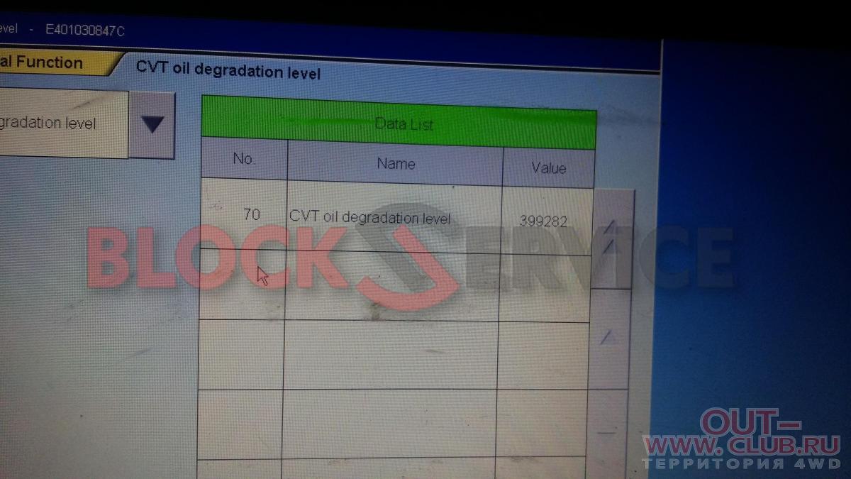

BLOCK СЕРВИС 17.07.2019 15:29
Re: Замена масла в вариаторе CVT в Outlander 2013-2014-2015
Приехал человек.
Диалог:
- у меня вариатор греется. Всегда. Я не могу разогнаться выше 80км/ч - сразу перегрев. (на улице ранняя весна)
- поставьте радиатор
- стоит
- поменяйте масло
- за последний месяц поменял 3 раза в разных сервисах, в том числе и на оригинальное!
- давайте посмотрим, подумаем что делать.
Открыл счетчик, а там.....
Скинули счетчик.
И ВСЕ ПРОБЛЕМЫ УШЛИ ПОЛНОСТЬЮ!

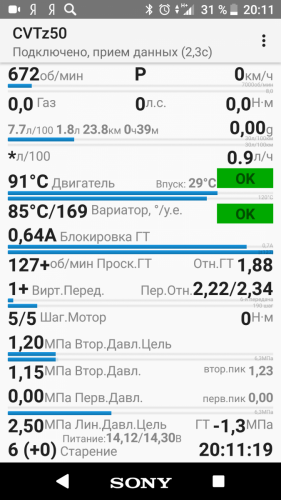

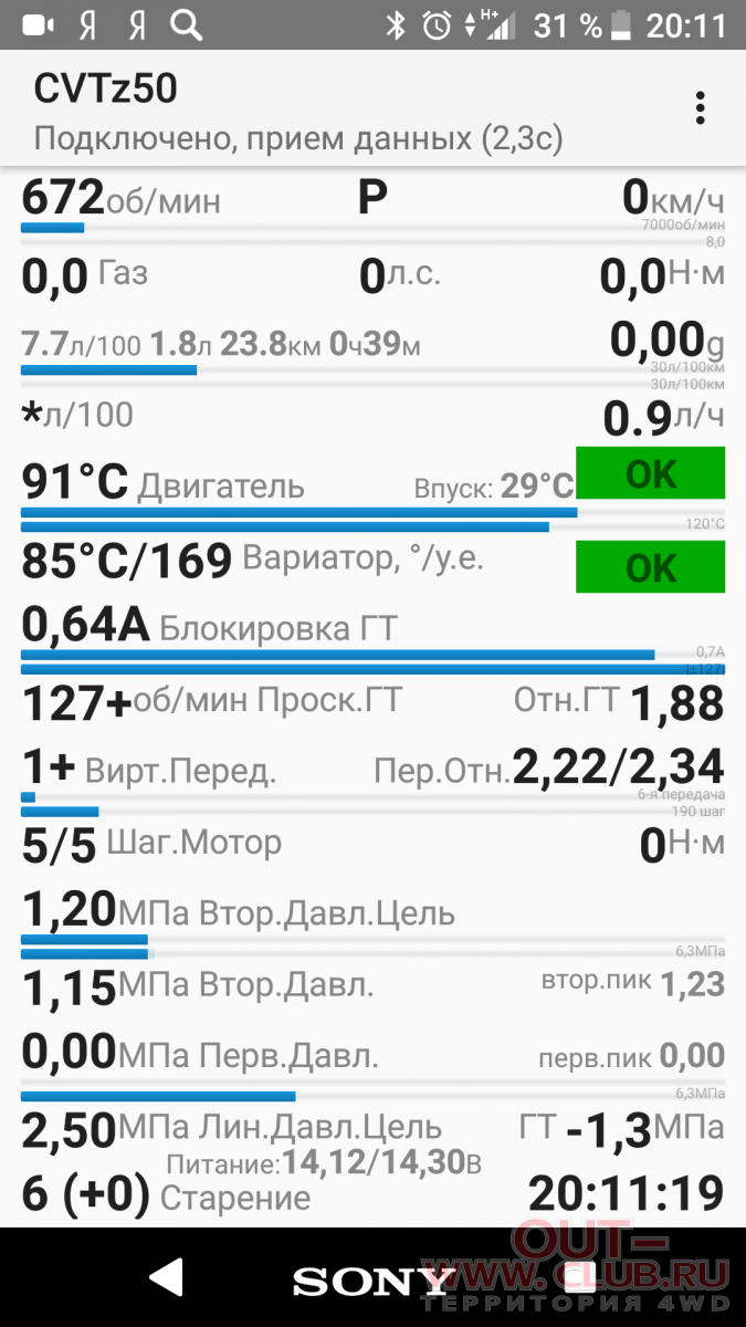

Андрей Владимирович 17.07.2019 19:07
Всем добрый день. Новичок. Приобрел чудо 2012 года. Вариатор впервые. Начитался много. Радиатора охлаждения нет. Вчера, как положено менял масло в варике на сервисе. Сказали что соответствует пробегу. Критичного ничего. Узнал что вероятность нагрева агрегата высокая, критическая температура при которой варик уходит в аварийный режим - +141 градус. Платную версию приложения, который якобы контролирует работу , приобрел. По пробкам ездил в москве - Т поднималась до 102 градусов. Цифра пугающая конечно, если сравнивать ее с рабочей Т мотора +84-90. Деградация до смены была 38200. Обнулили. После смены масла по пробкам, в смешанном режиме проехал 150 км. Деградация 62. Что думать?https://out-club.ru/board/imagehosti...17ed22f424.png[url="https://out-club.ru/board/imagehosting/2019/07/17/c3e
