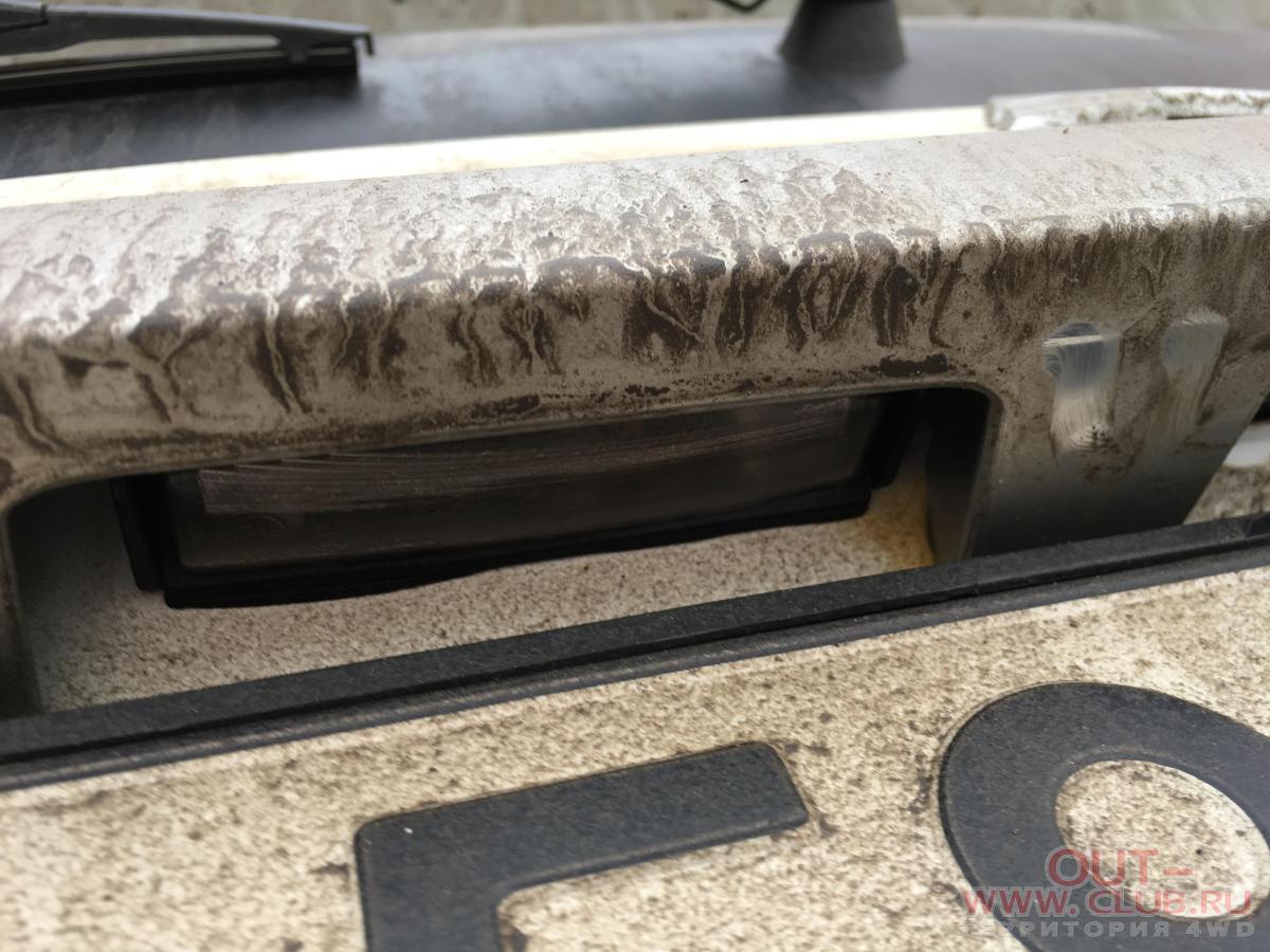

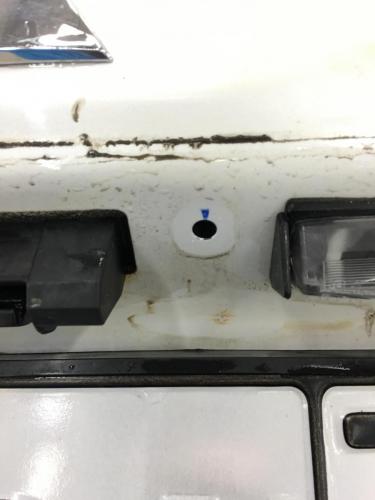

13 месяцев эксплуатации 4-5 дней в неделю желтизна убирается но есть небольшие крапинки под краской
