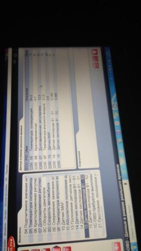

Сделал еще один скриншот. Кто в курсе на что ругается прога.

Андрей , надо лямбды в таком виде , только с твоей машины.http://i.piccy.info/i9/52db6f5044946...es_960_800.jpghttp://i.piccy.info/a3/2018-11-25-11...50x800-r/i.gif Ругается на показания первой лямбды

hanter72 25.11.2018 17:51
Re: Обманка лямбда зонда!
Сообщение от Addis (Сообщение 2749978)
https://out-club.ru/board/imagehosti...02386782f1.jpg
Я так понимаю, первый ЛЗ дохлый (тот, что на выпускном коллекторе). Маленькая амплитуда вых. сигнала. Должна быть порядка 0,7-0,8 V, а судя по тесту - 0,16 V. Второй вроде как жив пока ... (у него амплитуда вых. сигнала 0,2-0,4 V в нормальном режиме должна быть). :blush:
Посмотри еще раз работу лямбда-зондов с помощью CarDoc или Torque. С CarDoc проще ;) менюшка программы очень доступная.
