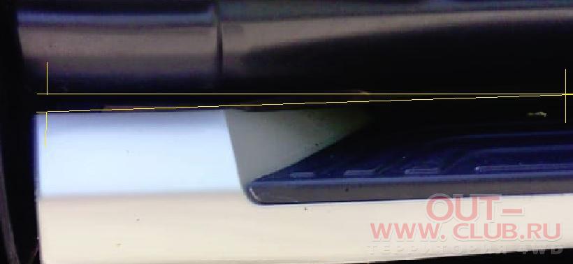

muptu 28.05.2021 13:13
Re: Пороги на Паджеро4
Понял! Там зазор около 2 см. Где первое крепление порога зазора нет и дальше все ровно. Только 10-15 см от самого начала колеса. Значит сам прогнулся (мойщики). Я так понимаю что под порогом металлическая основа? Её поддомкратить и тихонько выправить?

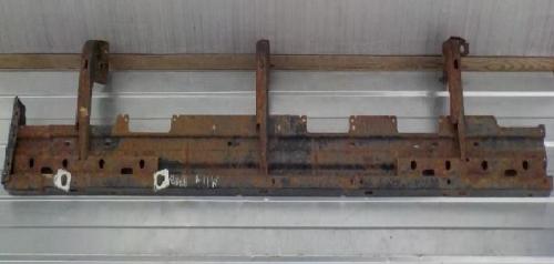

muptu 31.05.2021 08:15
Вот родной порог. Изгиб в начале.Т.е. поддомкратить там и потихоньку приподнимать. Правильно?https://out-club.ru/board/imagehosti...63c95e3f22.jpg

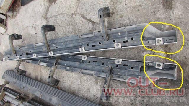

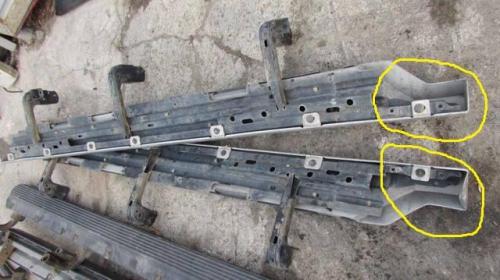

Frank NN 31.05.2021 10:50
Ни какого домкрата не надо. У вас отгнили 1-2 заклепки окончания порога(15-20см) скорее всего, посмотрите на фото2 по ссылке и поймете. https://www.avito.ru/kazan/zapchasti...o_4_1786032535

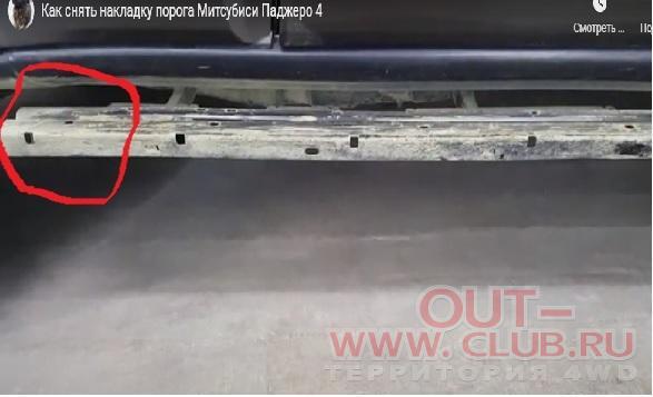

muptu 31.05.2021 16:54
Frank NN! Про заклепки что-то не совсем понятно. Какую функцию они несут? Да я что то не могу их определить - где они? От веса мойщиков проде произошел изгиб (100 кг залезет на край).
Прошу поподробнее про эти заклепки. Вроде просто изогнулся край.

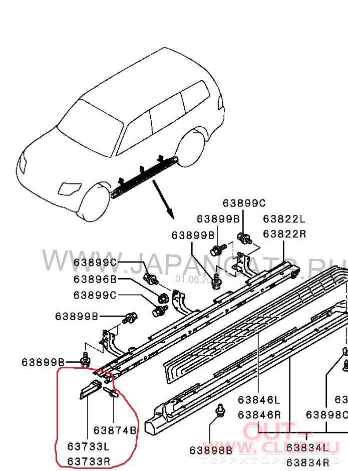

Frank NN 31.05.2021 21:51
По ссылке на втором фото видно же что порог начинается со вставки в 10-15см которая и клепается на три заклепки кажется к основной площадке, которая изображена у тебя на фото. Вот ссылка http://www.japancats.ru/CImage.ashx?...d%3d&Width=800
muptu 01.06.2021 07:42
Frank NN!!! Ты полностью прав! У меня её вообще нет. Даже пластиковый загиб некуда клипсой присандалить. Правую не смотрел. Интересно почему не обломилась когда вставали? На сайтах почему то продают вообще без них. Посмотри плиз - это она? Странно почему подложку единой не сделали а какой то кусок нужно присандалить. Купить этот кусок да и посадить болты,шурупы и т.д.
Спасибо! Домкрат конечно хорошо - но не в этот раз.https://out-club.ru/board/imagehosti...a2fa766005.jpghttps://out-club.ru/board/imagehosti...2aa8207a67.jpghttps://out-club.ru/board/imagehosti...358de6262c.jpg
muptu 01.06.2021 07:58
https://out-club.ru/board/imagehosti...a156f3bcd6.jpg
Добавлено через 29 секунд
Правда это правая
Frank NN 01.06.2021 16:14
[QUOTE=muptu;3008633] Посмотри плиз - это она? Странно почему подложку единой не сделали а какой то кусок нужно присандалить. Купить этот кусок да и посадить болты,шурупы и т.д.
Да, ты всё правильно понял. Я когда свои пескоструйл и цинковал с покраской, то посадил их на болты с гайками.
