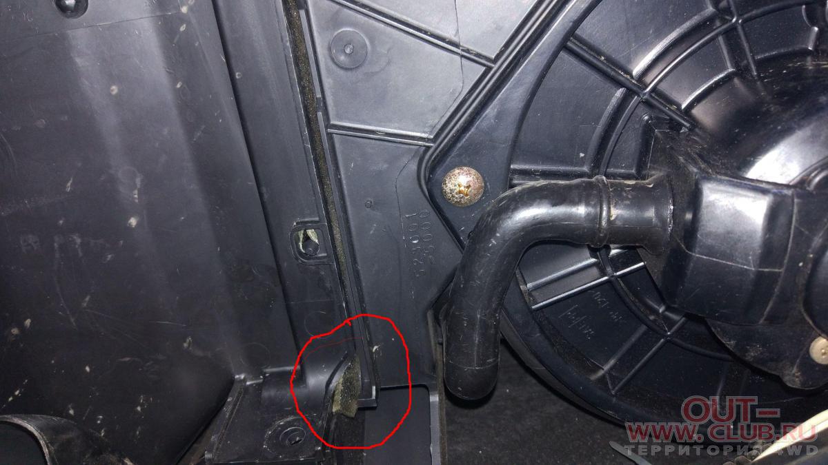

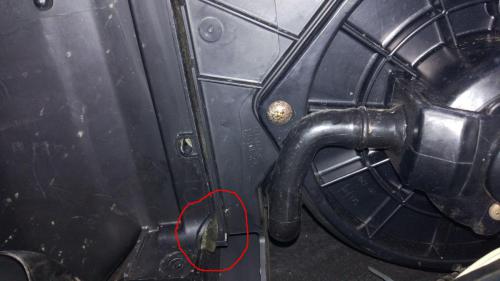

У меня тоже начала литься. Так вот я сегодня обнаружил, что льётся похоже из канала между вентилятором и печкой через пороллоновый уплотнитель!
Как вода туда попадает пока не понял.
Что это вода это точно и на вкус пробовал и рефрактометром.
Так что это не радиатор печки.
Сегодня вместо воздушного фильтра вставлял газету и пол часа поливал лобовик из шланга. Газета сухая.
Но вода всё равно как то туда попадает!
На фото хвостик пороллонового уплотнителя с которого льётся
https://out-club.ru/board/imagehosti...c8f6269f2e.jpg
Да и еще!
Поливал я поливал машину. Потом поехал с дачи в город всё сухо. А потом заложил довольно скоростной левый поворот в городе и оттуда как из под крана полилось, пока перегрузка боковая не исчезла. Хорошо коврики корыта резиновые
Добавлено через 5 минут
Короче где то она там копится. Придется снимать всё это хозяйство..... блин...
И да! Конденсат от кондиционера под днище капает.
