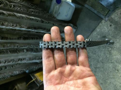

Добрый день! Подскажите! Меняю цепь на двигателе 4B12. У меня стоит цепь старого оброзца, куплена нового. Они взаимозаменяемы? Менять одну на другую?https://out-club.ru/board/imagehosti...7994113291.jpghttps://out-club.ru/board/imagehosti...fccba05bdb.jpg
vova18 23.05.2017 09:32
Re: Замена цепи на 2,4
да они взаимозаменяемые
Pehexod 23.05.2017 09:54
Спасибо. Старого образца цепи есть номер?

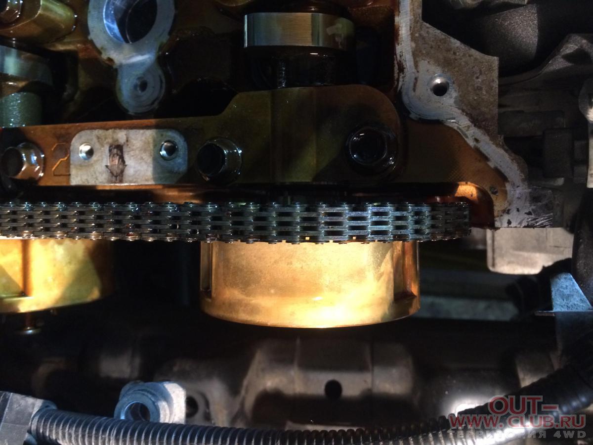

Наши моторы и новые "дизелят" на холодную, цепь ходит не меньше 200 тыс. при своевременной замене масла. Можно снять клапанную крышку и проверить провис цепи.
vsv972 07.06.2017 17:35
То есть цепь не должна свободно провисать, а должна быть поджата башмаком натяжителем, верно?
YesYes 08.06.2017 09:38
Сообщение от vsv972 (Сообщение 2586424)
Да. В этом смысл натяжителей.

Снимите клапанную крышку и посмотрите, заодно прокладку поменяете ;)
<phobos> 15.11.2017 15:03
У меня пробег 330000.На 300 тыс менял прокладку клапанной крышки, цепь была в отличном состоянии.
