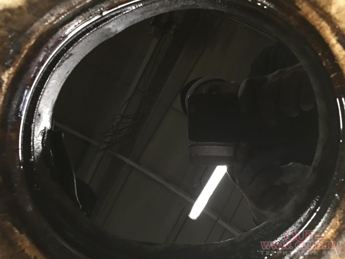

Сегодня поменял масло на 7500. Полез сам было любопытно. Сливную пробку нашел не сразу немного необычно. Поддон в корне отличается от бнзинового двигателя. Прищлось снимать три части защиты, иначе не доберешься до сливной пробки. Масляный фильтр по сравнению с Аутлендером стоит не уб\добно, почему то под углом градусов 40. снизу какойто толстый резиновый шланг мешает доступу к фильтру. И собственно съемником фильтр крутить не удобно вокруг везде что то торчит. Теперь о масле. Я в принципе такое и ожидал увидеть, ноуж мне показалось оно слишком темным. Так что при сомнениях в том менять или нет масло на 7500 склоняюсь к тому, что однозначно ДА!! Иначе к 15000 там будут помои , а не масло. Приложу немного фото.

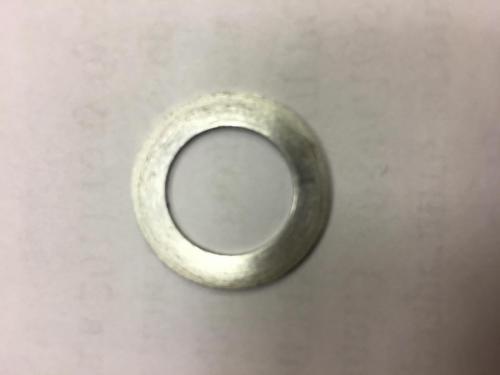

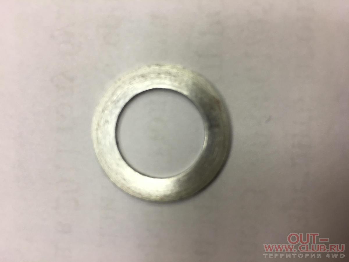

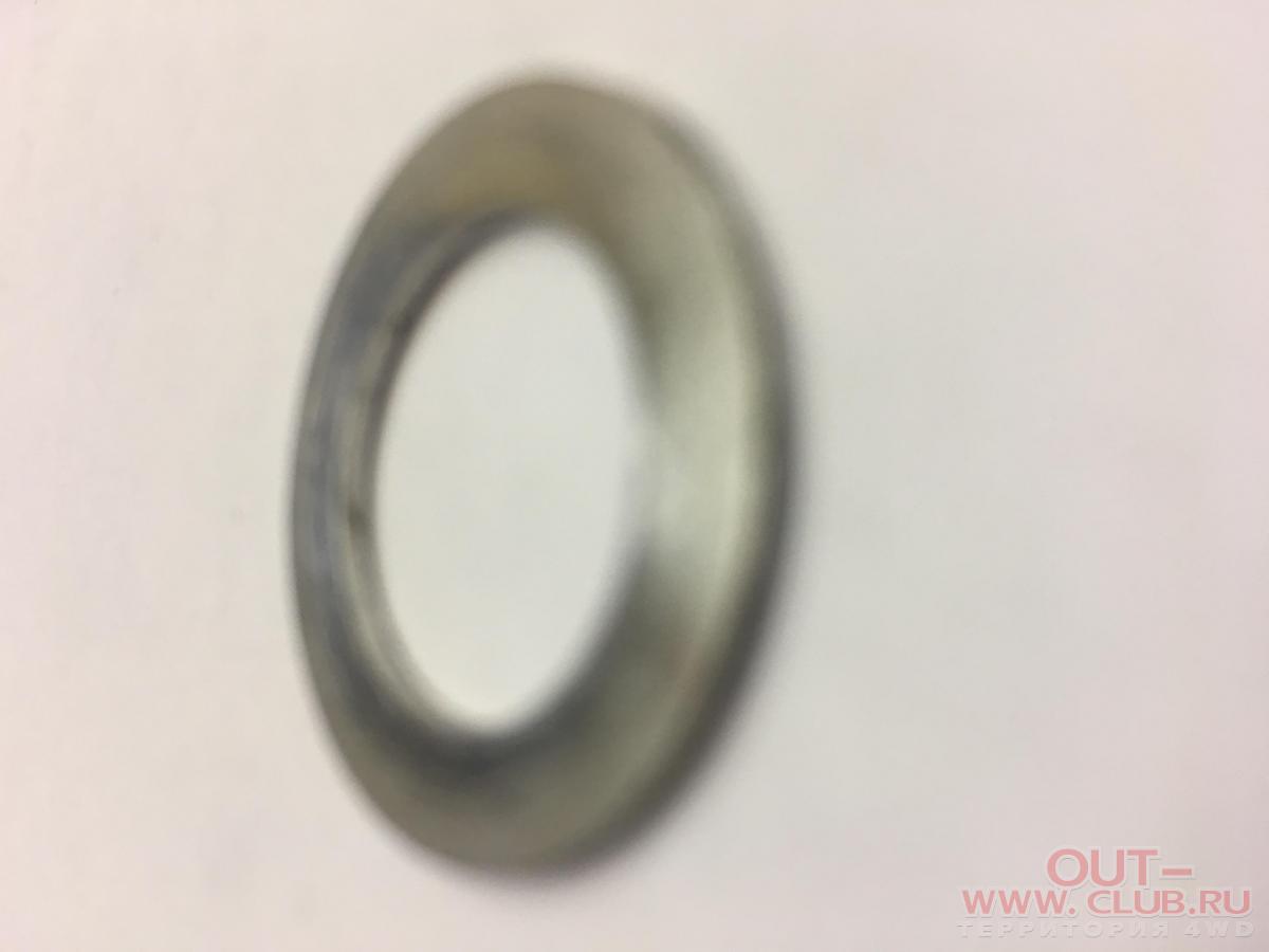

Специально сфотографировал прокладку сливной пробки двигателя по мне так она как новая никакой визуальной деформации на ней нет. В отличии от Аутлендера где она двухслойная формованная и плющится при затягивании пробки. Здесь плющится нечему шайба как шайба.
Тем не менее все равно поставил новую...

Не обязательно - не течет..

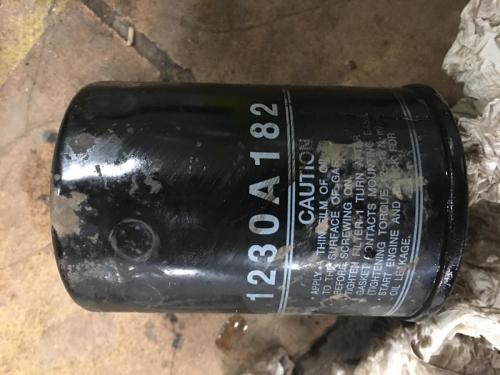

Кто нибудь знает топливный фильтр у нас идёт только такой. 1770А337 или есть альтернатива? Имеется ввиду цена качество. Естественно не в ущерб одного другому.
И как ни странно прописывают фильтр Паджеро MZ690115, а не такой который стоит с завода.
1230A182
