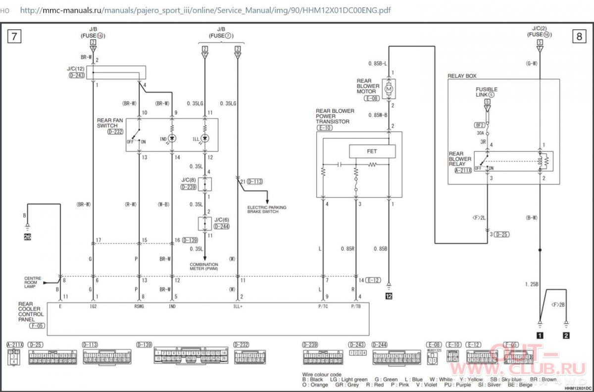

прекрасно, осталось в этом бардаке найти нужный разъем жгута и замкнуть 10-13 :good:
не путать с разъемом плафона задних пассажиров:crazy:

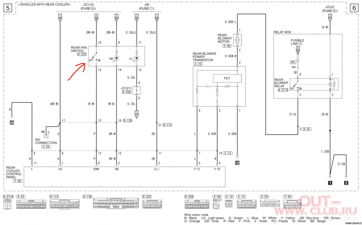

в более простом варианте можно кинуть сопли от блока управления кондеем в плафоне задних пассажиров до очечника, а в нем можно разместить целую панель из разных переключателей (которые на радиорынке можно купить гораздо дешевле): и задний кондей, и отключение ДХО, и стеклоподъемники без зажигания... и прочее... и прочее... и прочее...:secret:
"кое-что" лежит по ссылке вверху изображения
https://out-club.ru/board/imagehosti...b9e5c383b3.jpg

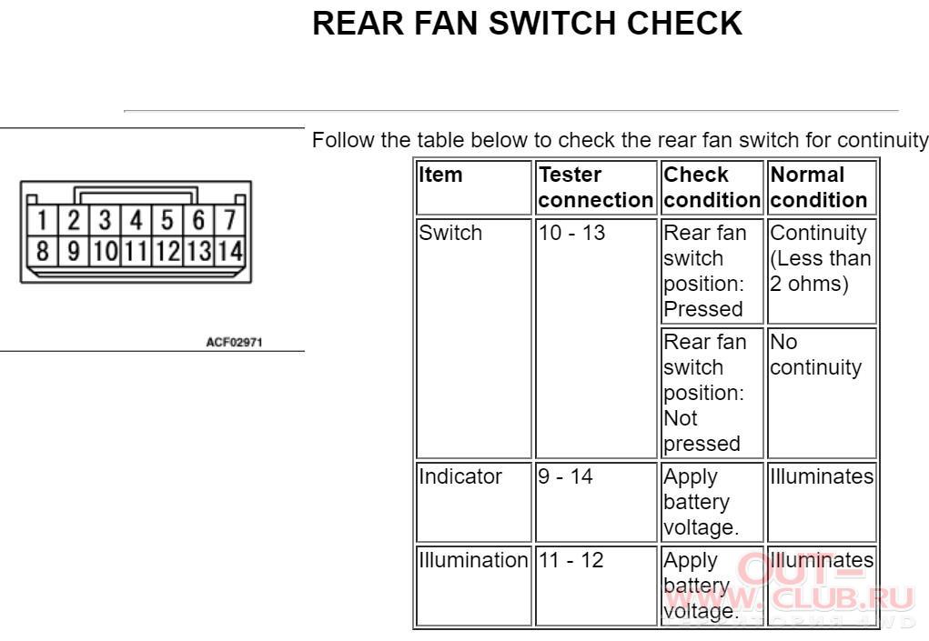

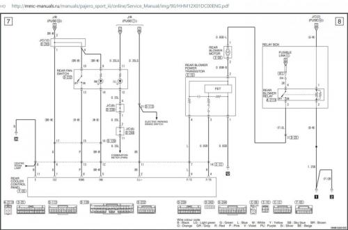

kaskas 24.06.2020 13:53
Re: Задние воздуховоды на потолке

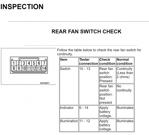

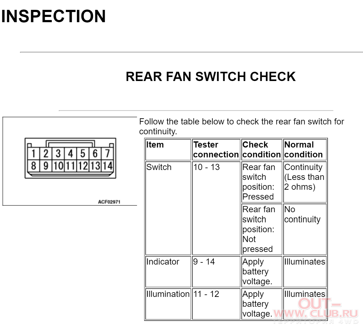

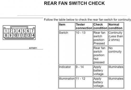

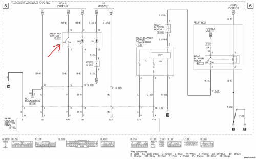

Кнопка 7845A048 имеет 14 контактов, подключается к потолочному блоку управления задним вентилятором.
Вот схема из мануала:
https://out-club.ru/board/imagehosti...0c539a3a54.png
Вот схема проверки: контакты 10-13 замыкаются при нажатой кнопке, 9-14 - индикация нажатого состояния, 11-12 - подстветка.
https://out-club.ru/board/imagehosti...a590b7ae93.png
Сайт Exist пишет, что кнопка 7845a048 есть в наличии за 3900 руб.
По схемам запчастей на сайте partsouq.com видно, что все комплектации на Россию идут с заглушкой вместо этой кнопки. Но вряд ли завод в Таиланде для России делал отдельаную электропроводку. Осталось, чтобы кто-то из форумчан проверил наличие неподключенного разъема на 14 контактов рядом с прикуривателем.
