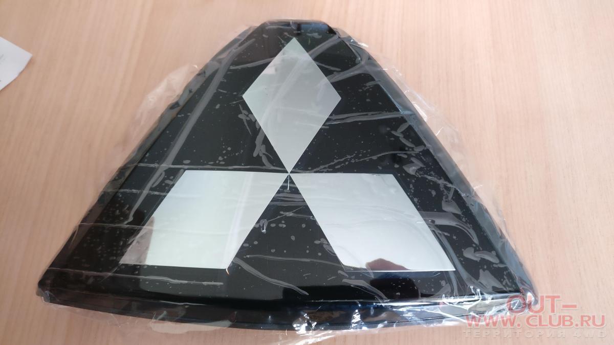

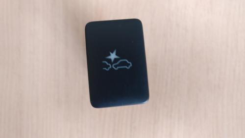

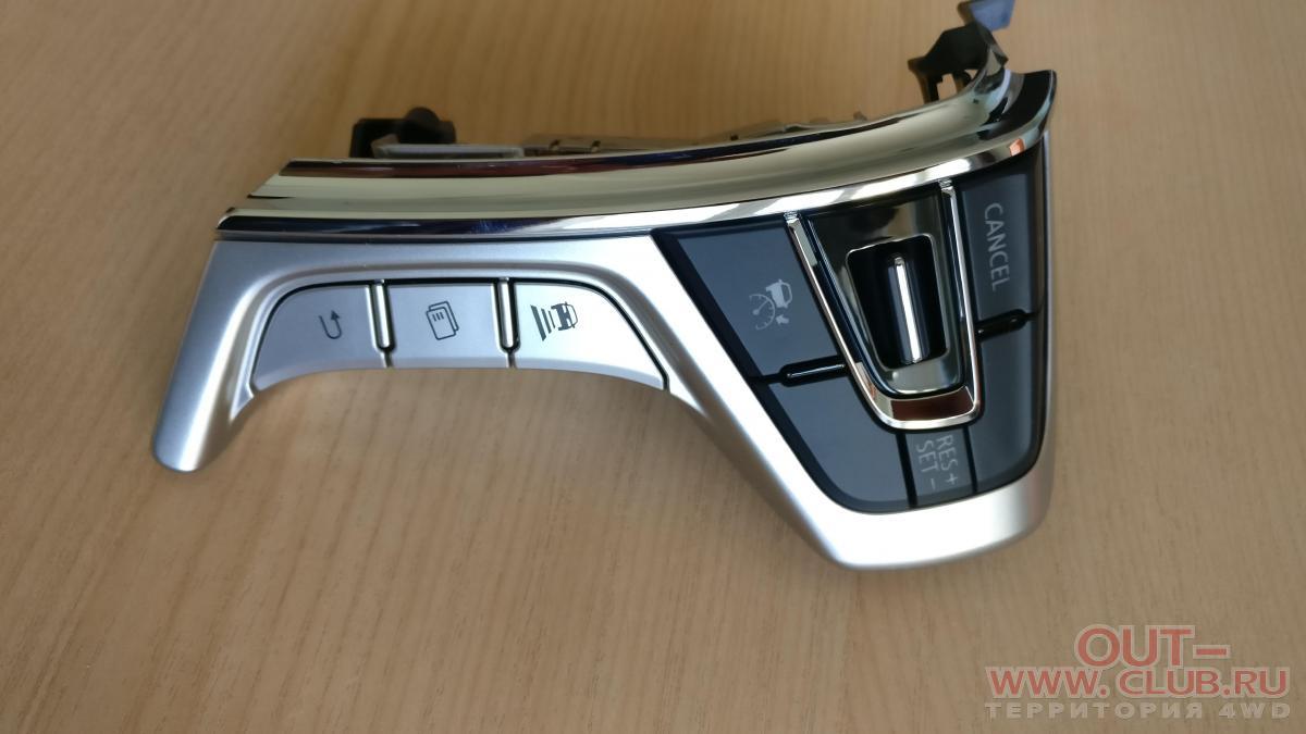

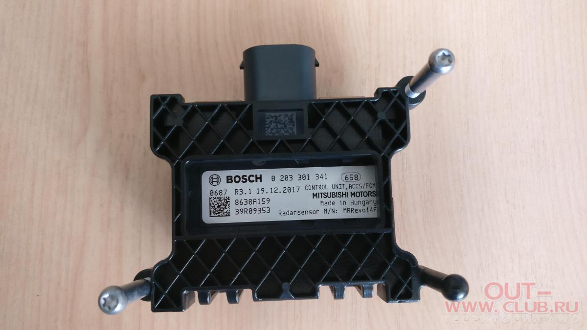

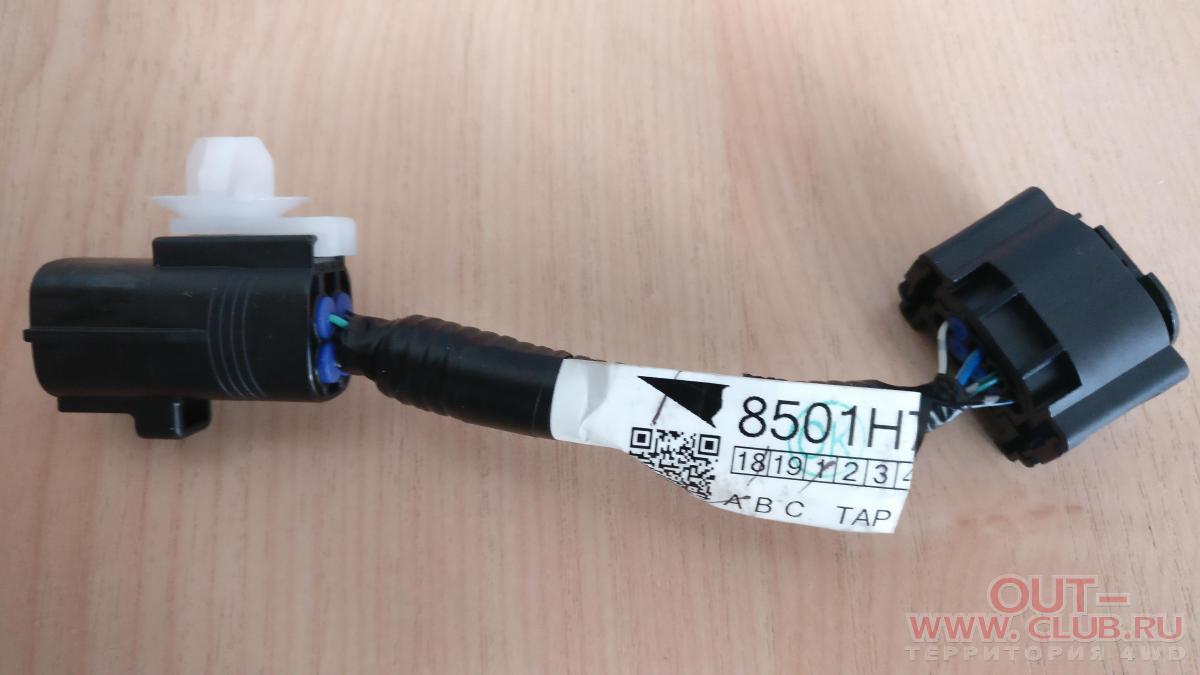

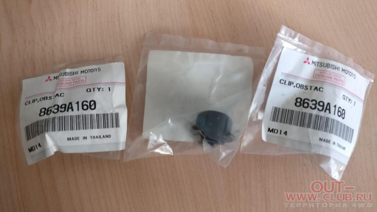

Немного фото компонентов из комплекта для установки:
https://out-club.ru/board/imagehosti...67faa679c5.jpg
https://out-club.ru/board/imagehosti...2908b9c24d.jpg
https://out-club.ru/board/imagehosti...5c06f4f54b.jpg
https://out-club.ru/board/imagehosti...ee23f9f0cf.jpg
https://out-club.ru/board/imagehosti...d56b3f8cec.jpg
https://out-club.ru/board/imagehosti...41879642b0.jpg
https://out-club.ru/board/imagehosti...f4f6b4a6bb.jpg

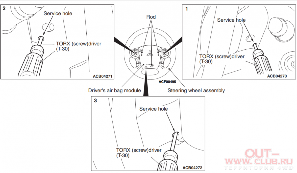

Установка радара ACCS/FCM.
1. Кнопки в руле.
Повернуть руль на 45 градусов, заглушить двигатель.
Снять минусовой провод с обоих аккумуляторов, подождать 60 сек. Это важно при снятии подушки безопасности руля.
Нажать по очереди отверткой Torx T30 в три сервисных отверстия (Service hole), чтобы отжать подпружиненные стержни (Rod), см их пунктирный силуэт в центре рисунка:
https://out-club.ru/board/imagehosti...d8cf8a0b68.png
Подушка освободится, важно не порвать ее провода. Затем крестовой отверткой выкрутить два шурупа сзади и снять правый блок кнопок.
2. Кнопка в панели у левого колена.
Панель надо открутить снизу (1 шуруп и 1 винт в клипсу), выщелкнуть снизу вверх. Кнопка отключения FCM ставится вместо второй слева заглушки.

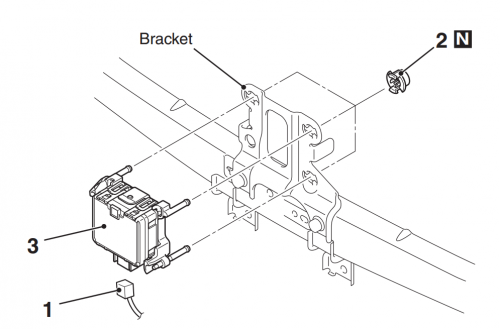

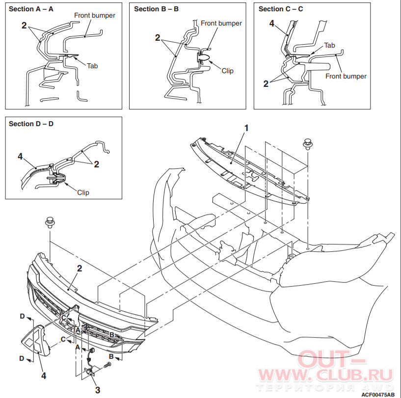

3.Радар.
Снять около 12 клипс и снять большую горизонтальную пластиковую панель сверху решетки бампера (1 на рисунке).
Снять 2 клипсы в верхних углах решетки, выщелкнуть решетку радиатора (2 на рисунке).
https://out-club.ru/board/imagehosti...f50d4623aa.png
Для снятия эмблемы надо пассатижами сжать скобу на верхней клипсе эмблемы.

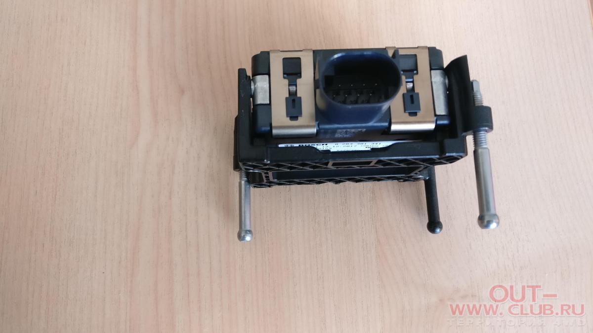

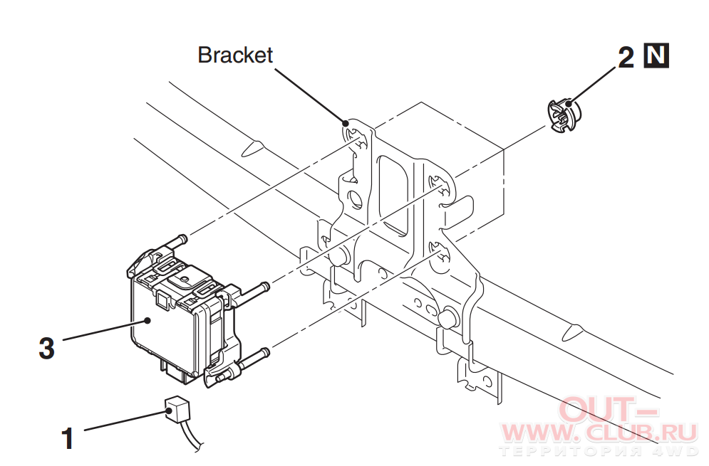

Для установки радара надо вкрутить _со стороны двигателя_ три пластиковых клипсы радара (2 на рисунке).
https://out-club.ru/board/imagehosti...4083b267b5.png

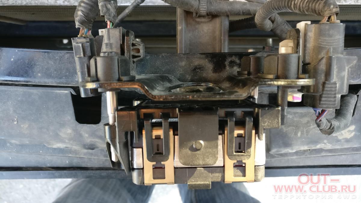

Сам радар просто вщелкивается в эти клипсы, не надо крутить его болты крепления. На фото вид сверху:
https://out-club.ru/board/imagehosti...903a2aaae0.jpg

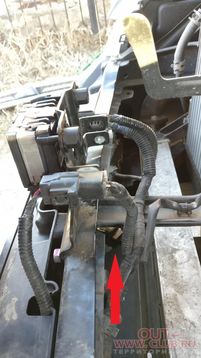

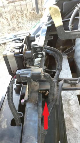

Провод к радару ставится внизу вместо заглушки на место, указанное красной стрелкой:
https://out-club.ru/board/imagehosti...87c1b775c0.jpg

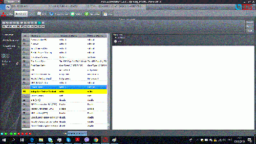

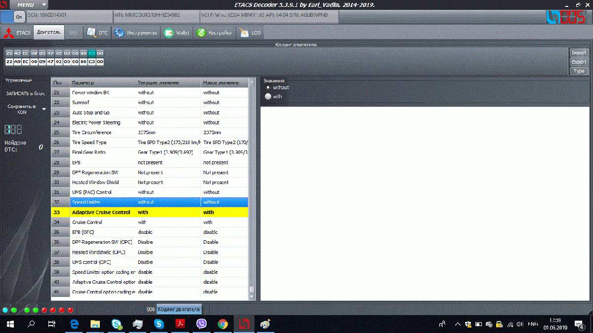

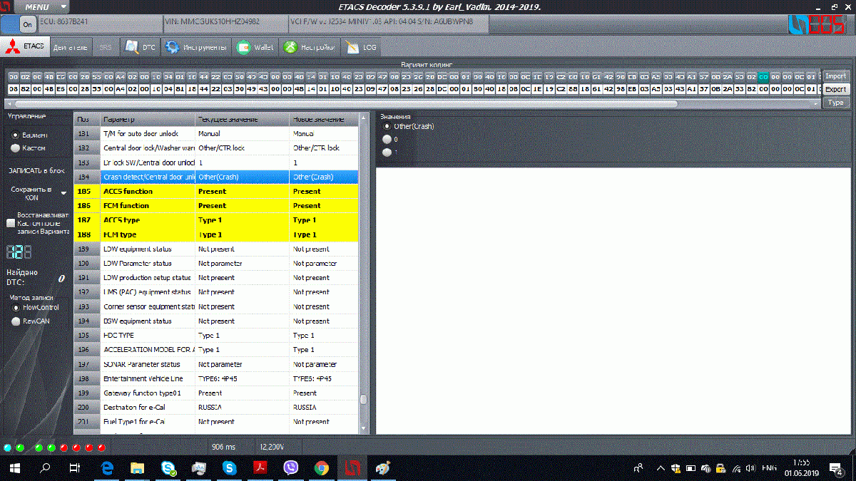

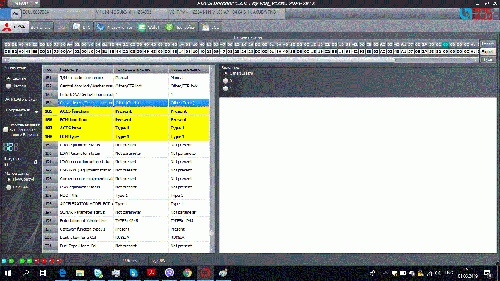

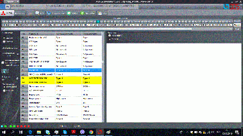

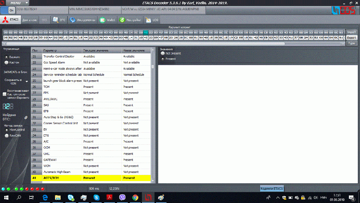

Параметры, которые при помощи программы Etacs Decoder надо прописать в блоки машины после установки радара, следующие:
Блок Engine
Adaptive Cruise Control = with
Блок ETACS Variant
ACCS/FCM = Present
ACC TYPE FOR ASC = Type 1
FCM TYPE FOR ASC = Type 1
ACCS function = Present
FCM function = Present
ACCS type = Type 1
FCM type = Type 1
Как пользоваться Etacs Decoder я написал https://out-club.ru/board/showpost.p...&postcount=308 .
