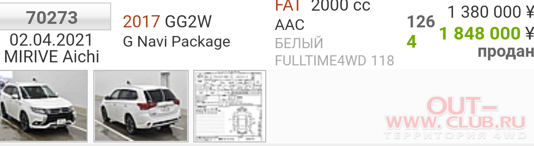

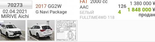

Rick Keisi 02.04.2021 09:39
Re: +1 Outlender PHEV, пара вопросов новичка.
https://out-club.ru/board/imagehosti...3a72bd524c.png
Вот сегодняшний аукцион. Далеко за 1700 т иен :(
