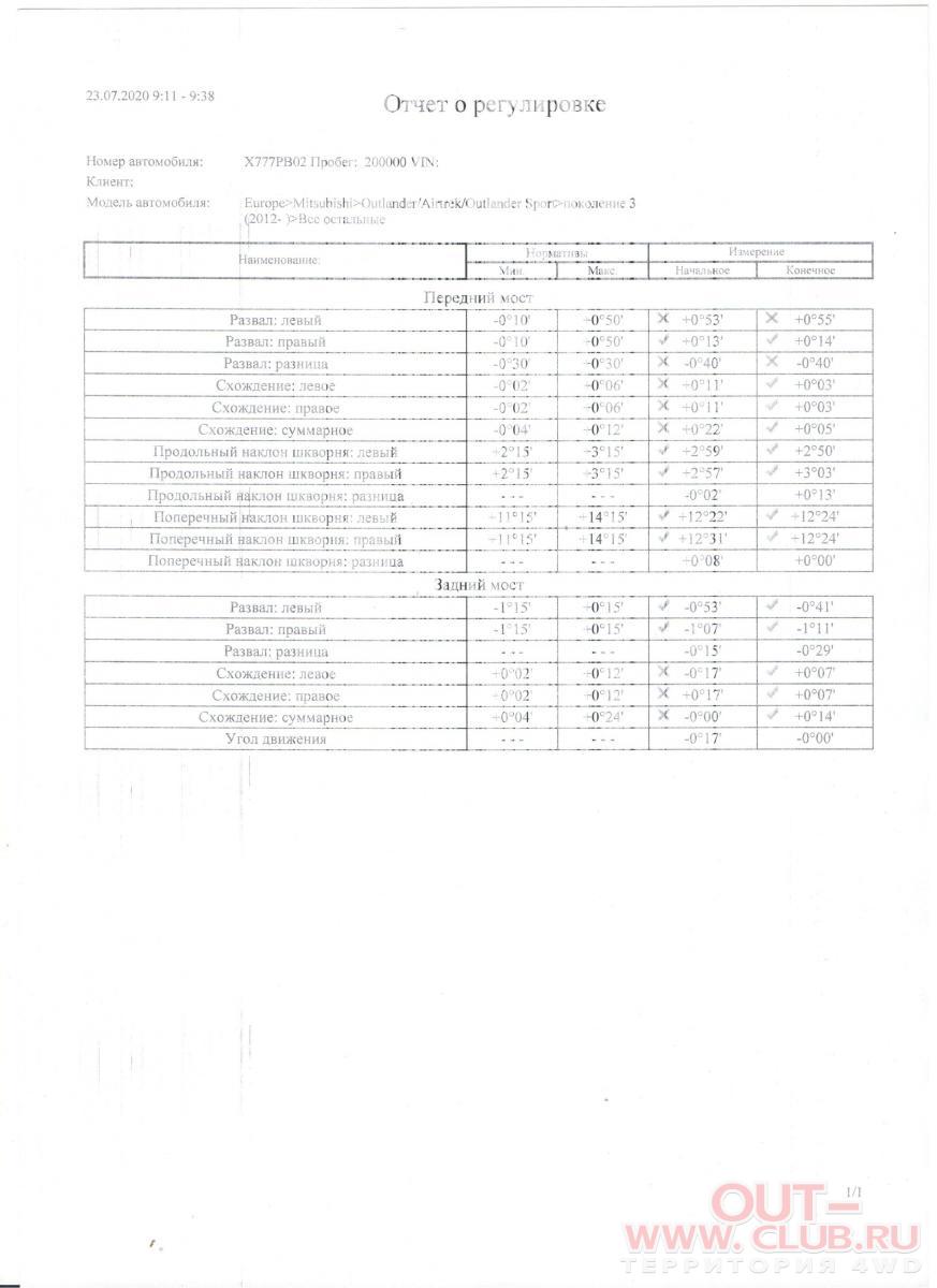

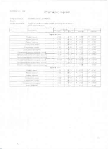

На пробеге 198 тыс решил первый раз поменять стойки, пружины и всё сопутствующее. После замены сделал сход-развал. Смущает выходящие за нормативы параметры: "передний мост развал левый" и "передний мост развал разница". Мастер говорит: "Пружины "займут своё место" километров за 1000, и всё будет нормально".
Это нормально или врёт?https://out-club.ru/board/imagehosti...8a5706c1c2.jpg
