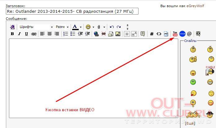

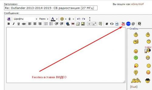

Ваши видео интересны, но Вы, пожалуйста, не сочтите за упрек, но для вставки ВИДЕО, пользуйтесь, специально для этого организованной на форуме, кнопкой
(это соответствует Правилам форума):
https://out-club.ru/board/imagehosti...b0a664de37.jpg
Объяснение тому простое: для просмотра ВИДЕО не приходится на смартфонах и ПК запускать дополнительное приложение, открывать окно, смотреть левую рекламу, уводить аудиторию с ресурса.
